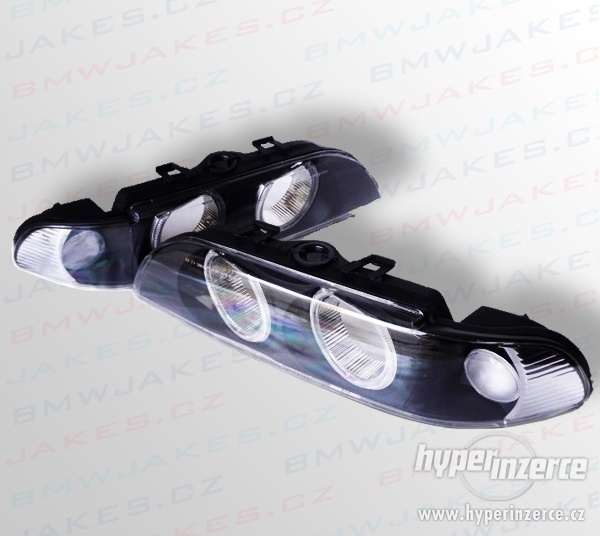

Akorát když si tu projedeš příspěvky na klubu, tak ty kryty prý zpracováním nic moc, nesedí atd. - no nevím... Funglovky faceliftových halogenů včetně přechodek kabeláže stojí u Schmiedmanna 11 500 Kč s dopravou. To bych dal asi radši než 4000 za kryty, kde kroužek stejně svítí na prd, musí se trochu bastlit a výsledek stejně není úplně stejný jako facelift s tím, že do světel může téct.

Tak tak,Fx má recht,moje auto je toho důkazem,ty kryty jsou úplně na hovno,vypadá to dost blbě a světla se mlží......lepší je koupit origo světla od Helly,nemá smysl vymýšlet nějaký bastloviny :D

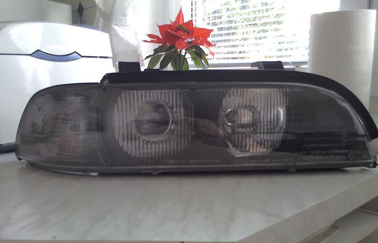

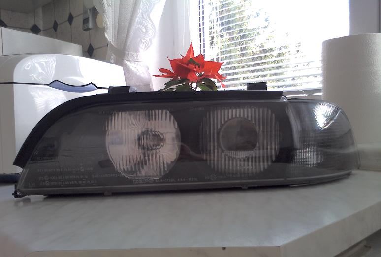

Za 6000 můžu tam maximálně nabídnout tyto světla, komplet s novými projektory, výbojkami, motorky a stavěcími tyčkami, včetně originál jednotek Hella.

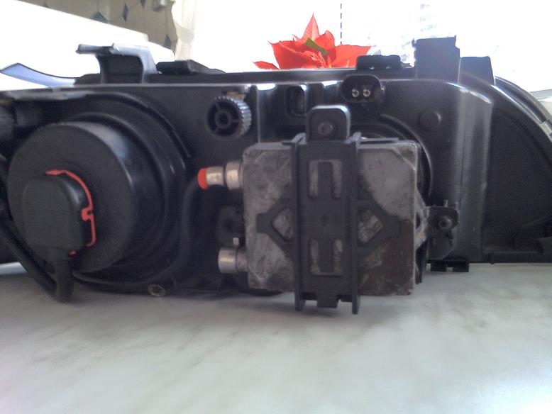

já mám origo xenony předface a taky bych chtěl pořídit origo facelift xenony-ta cena je ale brutální,jak je vidět opravdu žádaný a ceněný zboží :D zajímá mě ale jestli se dá použít něco ze starých xenonů na ty facelift-že bych koupil holá facelift světla a ze starých bych použil ten zbytek jako startéry atd..

Co se týče použití jednotek a startérů, záleží jaké startéry máš. Jestli staré, nebo ty novější, ty novější už na FL použít lze.

zajimalo by mě jestli když bych koupil tyto kryty svetel jestli by ty stříbrný kolečka s kroužkama šly vindat a dat tam jen skla ze starych světel a dat tam k nim ccfl kroužky
