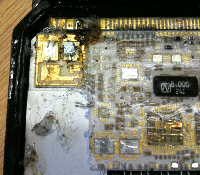

V patek a dneska jsem se s tim s_al, měl jsem 4 stříbrné drátky úplně odpadlé, 2 šlo po předhřátí chladiče (cca 3min vzduchem nastavenym na 165st dokud neměl alespoň 50st, bez toho to nešlo) nahradit PC drátem, pájeno při 360st, ale další 2 jdou nejspíš na tranzistor a tam je to game over, je to bodnuté a mikropájkou nic, zkoušel jsem různé kapaliny a výsledkem je leda vrstva pryč... viz obrázek
takže buď někumu šikovnějšímu poslat nebo jinou a modlit se :-)

Hanz Člen Klubu
Příspěvky: 6220
Bydliště: 335i
Klubové ID: 6
#35 Příspěvek od Hanz Člen Klubu »
da se na to napajeni/nalepeni na tranzistor pouzit tohle?
http://de.mouser.com/Search/ProductDeta ... 0-8331-14G
mate s tim nekdo zkusenosti?
