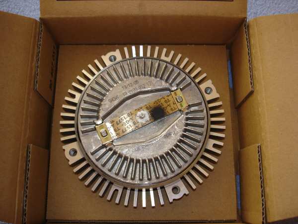

Pivson píše:Tak dneska vyzkoušeno,
při jízdě je ručička cca 1 mm za středem. Při staní na míště jsem to chvilku škádlil a ričička vylezla až k další čárce.¨
To že je kousek za středem je tím teplem a nefunkční visco
Visco jsem zastavil normálně novinama, nezrychlovala nezpomalovala pořád stejnej běh.
Po zastavení se pomalu rozbíhala.
Takže je KO :-(
Začalo to dělat v těhlech vedrech
Jojo, ma to za sebou :-(

Už se tady mazlím s novou visco

Ach jo. Ty kanalky jsou uvnitr toho hliniku co je vyfoceny o kus vyse Pivsonem. Nelze to rozebrat. Tedy lze, ale to ti tady nebudu popisovat. Proste je to vymena kus za kus. Uz jsem jich vymenil asi tak sto za dobu co opravuju auta, tak vim o cem mluvim. Zdar.
no síla
Tu starou se pokusím rozebrat pokud to dokažu a udělám foto

presne tak... vo visco je specialny olej ktory je vo vnutry a samo je tam este bimetal ktory sa teplotou rozsiruje..ked dosiahne konkretnu teplotu, spoji sa kov na pevno a vrtula ide s otackami motoru. ak rozoberes visco a das ju znova dokopy na 99.9 percent nebude fungovat pretoze ak sa dostane ten olej von, nemas ho cim nahradit a hodnoty rozpinania bimetalu su narusene...takze uz aj ten olej ktory tam je ked strati svoje vlastnosti visco spojka nemusi spravne fungovat 8)
