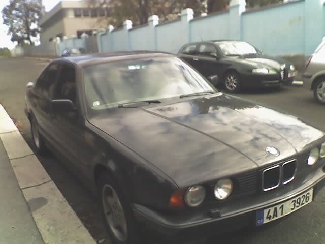

pepus píše:Tak sem dva dny probehal kolem auta...
Pri odbocovani od OBI 8O mi najednou zacalo hrkat nekde v motoru jak nehrkal ani starej favous dyz mu nebezel jeden valec, tak sem na prvni odbocce zastavil a zavolal odtah. Druhej den sem si jel do servisu ze prej je to hotovy a malem me to slozilo. Povolil se pry imbus co drzi napinaci kladku od nejakyho remene co je na nem servo, vodni pumpa a alternator (sory za lame popis mozna sem to poplet :oops:) no ale kazdopadne se timto odesral alternator i servo :evil:. Servisak za to chtel 8000 tak sem vysolil a jel...
a jeho teze je, ze kdyz mi bmw bohm menil vstrikovaci cerpadlo, tak zapomnel ten imbus dotahnout (samovolne se prej nepovoli nikdy) a tim se to cely posralo. tak nevim jestli je bohm takovy hovado nebo me taha za nos zase tehle ale kazdopadne z toho moc veselej nejsem :roll:
AHA! Servis Bohm. Tak o tom ti něco napíšu. V kostce by to bylo takto: je to hovado. Jinak. To není servis, ale vrakoviště!
