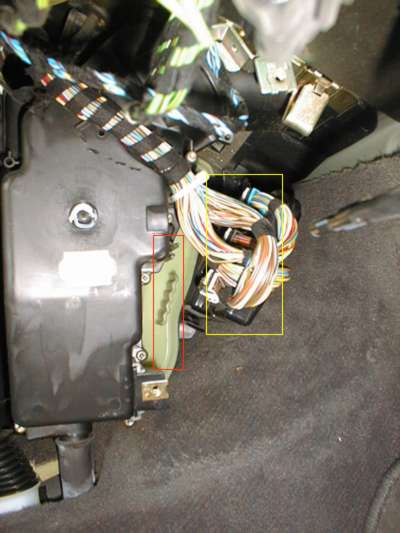

Filtr je to v tom zeleným šuplíku. Rozebíral jsem to před rokem. Je lepší vyndat tu krabici, co do ní vedou ty dráty a odpojit ji, zapojit to jde tak, že se nedají splést jednotlivé konektory, jsou totiž barevně rozlišeny, je tam málo místa na vysunutí filtru a musim říct, že novej mi tam šel taky blbě dát. Určitě to šlo vyřešit jinak, než rozebírat kaslík a další věci pod nim. :wink:

Jo a myslim, že mi tam vadil k vysunutí tenhle úchyt čalounění, ale jde to napružit. Bacha, a? o to neroztrhnete novej filtr. :wink:

to nemusis napruzovat, to cely cerny s tim zavitem je zasunuty v takovejch lyzinach a na tu dobu manipulcace s filtrem si to jednoduse vytahnes

jo a právě tu knihu teď studuji,....udělám to asi jak říkáte ,vytisknu si to a jdu o víkendu na to,....bezva informace,taky díky.......

akorát mi není jasný jak vyndat kaslik,ten čep dole u nohou,co s ním....

Jsou tam takový zacvakávací páčky, stačí za ní chytnout prstem a silou jí přitlačit k sobě. Jde to docela stuha, ale věř mi, že nazpět to jde 10x hůř, protože tlačíš zespodu od sebe nahoru a ještě musíš najít polohu, aby ti ten kaslík pasoval na palubku, je to totiž na čepech v drážce. Mě se poved jeden a druhej jsem dělal až za tejden, jak jsem byl nasranej. :) Potom jde kastlík vysunout z čepů a hotovo. Je to prostě :bomb:
