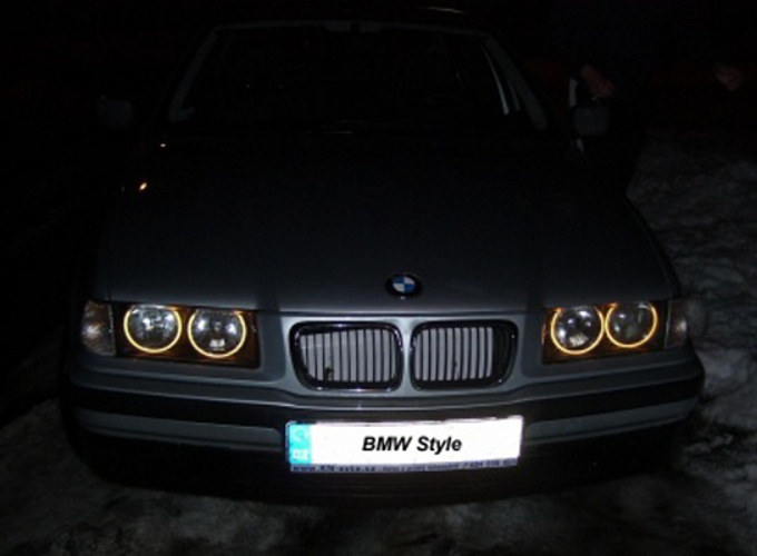

Hmm, tak to jsem docela hodně překvapený. Plno lidí CCFL vychvaluje, jak je to úžasný, jak to svítí. Podle fotky mi tedy nepřipadá. To i moje LED svítí mnohem více. I to světlo z nic se mi zdá lehce fialové, ale to je možná účel

hurvajs77: no jo fialový nádech mají takhle na fotce, ve skutečnosti to neni zas takové - ale to byl účel. Co se týká svícení - proti slunci pouze ccfl velmi slabé, při šeru a tmě to svítí asi jak ty parkovačky předtím.

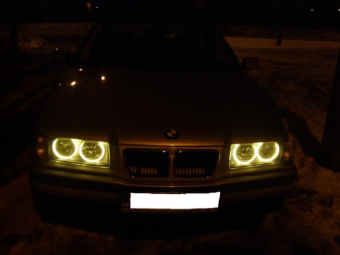

tady to je:)

Lukino: no vypadá to pěkně, já sem potom přidám fotku s jinýma H1kama - do modra

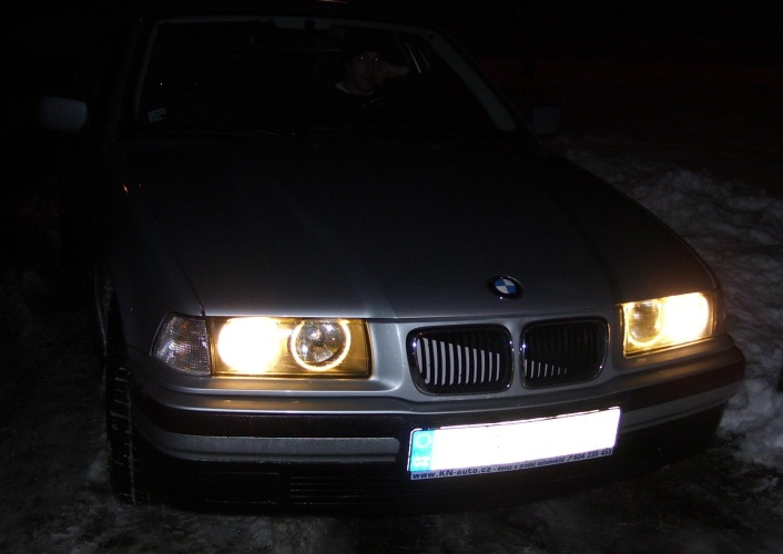

Ahoj, foto s těmi světlejšími H1kami
Na tomto dalším obrázku vlevo xenon H1 žárovka a vpravo standart H1 žlutá pro porovnání:

hned to vypada lepsi nez dvoubarevne:)je to parada...
