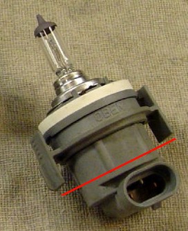

Zde je návod montáže pro E46 protože ona má opravdu složitější montáž než jen cvakneš a svítíš díky patici, čili pokud není dobře sladěna tak je problém. http://rapidshare.com/files/68245493/Mo ... 6.pdf.html

koukal jsi na ten návod co jsem sem dal na e46 udělal jsi to přesně tak, protože pokud řešíš špatnou ohniskovou vzdálenost je to chybou montáže.

Když si přeložíš a přečteš a pořádně prohlídneš ten návod co dal Slid na rapid na stažení o zástavbě HID do E46 tak to pochopíš.A je tam i návod jak pořešit Check.

Jinak dle těch fotek bych řekl že tu originál podložku oni vyndavaj pryč.
