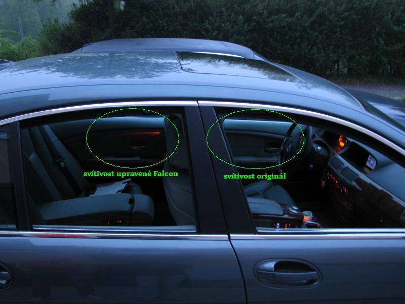

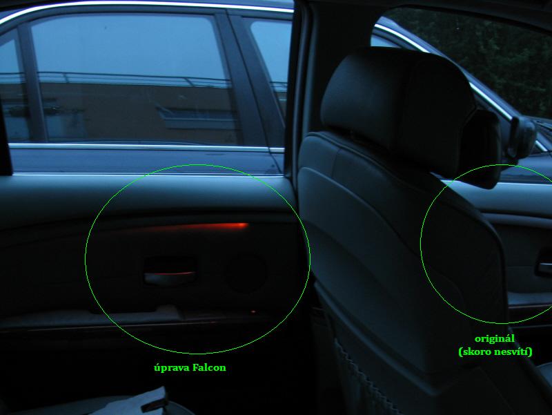

Svítící lišty ve dveřích, co u E65 skoro nesvítí, tak ty umím poladit, musel bys ale sundat tapacíry a poslat mi ty černé nasvěcovací moduly lišt na předělání. Potom bys mohl noční podsvícení stáhnout a upravené lišty by při ztlumeném výkonu svítily asi jako neupravené teďvlastnemec píše:Mám na Tebe dotaz, mám e65 a právě toho světla moc nemusím a absolutně mi vyhovuje ambient při maximu, ale zase mi moc šajní budíky, dalo by se to nějak ovládat samostatně, nebo respektive by stačilo ambiente naplno a budíky regulovatelné, monitor je v pohodě ten se dá samostatně.
Díky Vlastik
Druhá možnost by bylo trochu utlumit podsvícení budíků oproti zbytku auta, ale protože do nich nevede klasický vodič nočního podsvícení jako u starších generací, tak by se to muselo udělat přímo uvnitř budíků a to absolvovat nechceš
Takže zůstávají ty nasvěcovače dveřních lišt, pokud chceš. Nějaké info a foto je v tomto vlákně:
http://www.bmwklub.cz/modules.php?name= ... c&t=137031
Ambient do E65 umím udělat víceprvkový po celé kabině včetně nasvícení kapes ve dveřích jako na poslední fotce, ale to by jsi musel přijet na výlet
