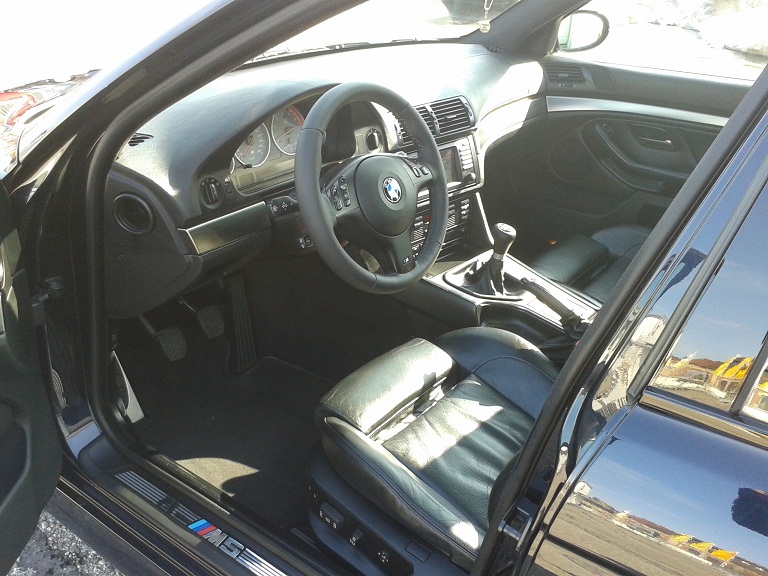

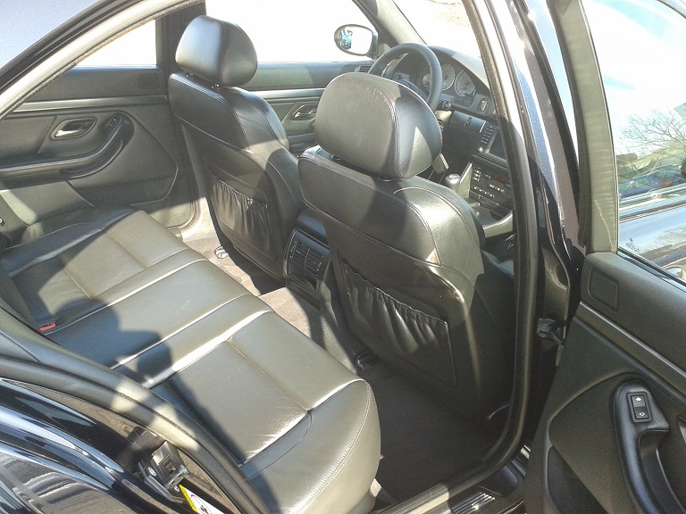

vypada jak po laku...fakt krasna barvicka interier. Jen kdyby to za me nekdo zivil a servisoval :D
