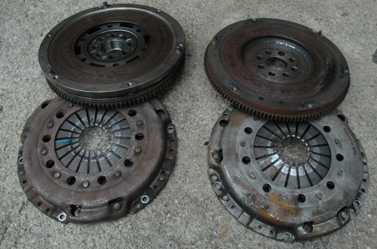

akorat menim spojku, protoze jsem prasknul vlnovec a nechtelo se mi odsroubovat svody kvuli vareni, tak jsem radsi sundal prevodovku :-)) spojka naprosto v pohode (140tis najeto, puvodni), verim ze bych dalsich 50tis dala...

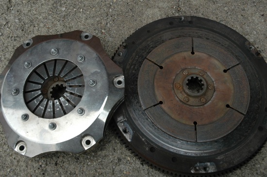

nicmene jsem sahl na pudu a "nasel" setrvak z 3,2 ktery je 1hmotovy, zatimco 3,0 2hmotovy... k tomu 2 lamelova Tilton race spojka, nejake to odlehceni, vymena vsech plast dilu na radicce+tahlech a jedeem :-)
par fotek nasleduje stejne jako otazka-
1-o kolik ten setrvak stahnout, 20, 40, 60%? :-)
2-jak velky chod ma vypinaci lozisko (o kolik mm vyjizdi sem a tam)? bez modifikace mam dosedaci plochu pritlacaku-pruziny asi o 7mm vic utopenou nez puvodni spojka
2 lamelova spojka Tilton, spodni lamela pujde na setrvak
nalevo 3,0 2hmota, napravo 3,2 1hmota setrvak a pod tim pritlacaky (lamely jsem nefotil, jsou nejspis stejne)

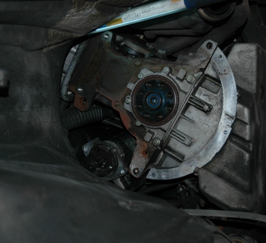

S50B30 bez setrváku
S50B30 bez setrváku

max. chod ložiska je asi 1,5cm, ale přesně nevím. Každopádně utopená pružina o 7mm je trochu problém, za 1.budeš mít blbej chod spojky a za 2.nemusí pořádně vypínat a bude se blbě řadit. Doporučuju podbrousit dosedaci plochu setrváku, aby to tam pořádně sedlo.
M3 3,2 setrvák je stejnej jako 3.0, tedy lze ho zaměnit a je dvouhmotnostní. Nevím, z čeho jsi vypáral jednohmotnostní, ale z 3,2 manualu to nebude.
Ja mam setrvak z M635CSi (6,7kg jednohmotak), přitlačák z M5 a lamelu keramickou. Váha oproti originálu je o cca 6kg nižší.

lamela a pritlacak z 3,2 je urcite, ten setrvak jsem mel za to ze taky... nechal jsem ho trochu stocit a vyvazit, o vikendu zkusim nandat a vymyslet podlozku pod to lozisko...
