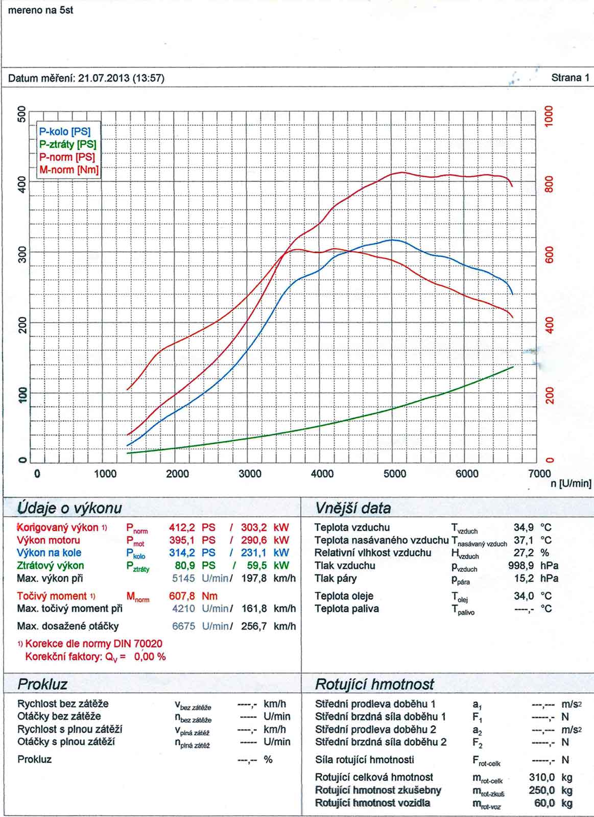

Tak jsme s Ondrou trochu poladili a už to na brzdě vypadalo hned veseleji :) . Vlastně změna jen svody od Wagnera bez katů + sání.
