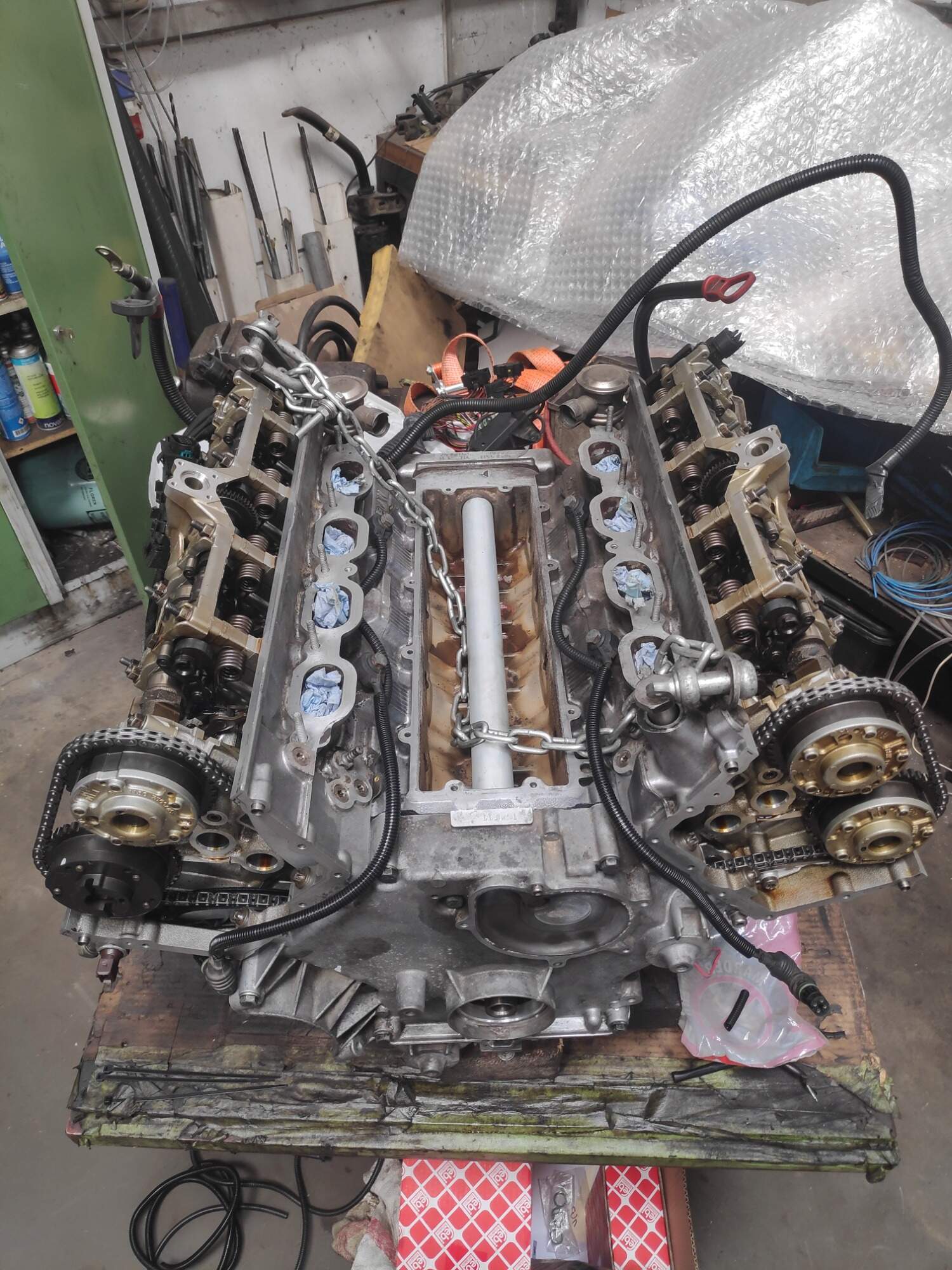

horan
- Příspěvky: 1933
- Registrován: úte 08.08.2006 00:00
- Klubové ID: 4040
Re: Znáte někdo nebo už jste se byli podívat
Mě z toho taky neteče. Já si ho teda vyndal (motor), protože jsem toho dělal víc.

To neni aretační sada, ale přípravek pro výměnu gufer ventilů bez demontáže vaček.martin440 píše:inspi1981
kůůrwa , když to vidim , tak mi je mdlo....ta aretační sada? tu máš vlastní ?
Já jsem si ji koupil, přípravek na rozvody mám taky
