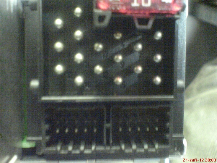

Ahoj, z tohoto tématu mi vyplynulo, že pro original bussiness rádio s verzí sw od 44 bude fungovat přechodový kabel na aux.
Použil jsem tento: http://www.rapid-autohifi.com/aux-audio ... -8684.html
Rádio je s tlačítkem mode, rok výroby 2004, verzi sw jsem nenašel. Dále viz foto rádia a konektoru.
A nefunguje. Opakovaným stiskem Mode se displayi střídá rádio a CD.
Prosím o radu, kde dělám chybu. Díky.

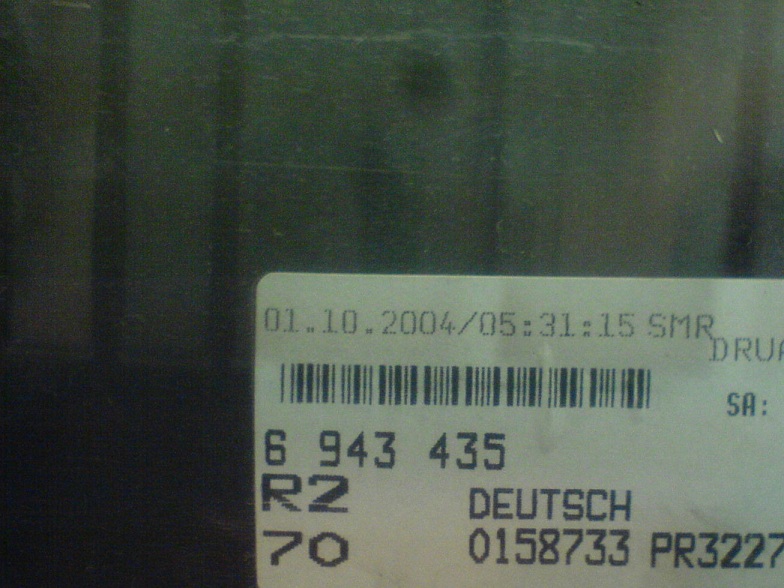

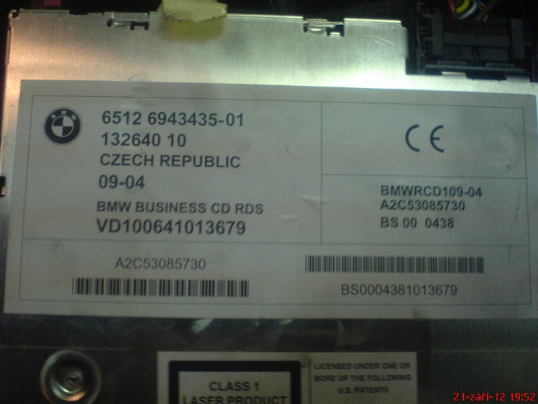

Chlape.. nevím jestli o tom víš, ale tvoje rádio mám číslo dílu končící 943 435 a tyto Business rádia už uměla číst MP3 z CD. Není to takový komfort jak z USB, ale i tak pořád dobré...skrec píše:Ahoj, z tohoto tématu mi vyplynulo, že pro original bussiness rádio s verzí sw od 44 bude fungovat přechodový kabel na aux.
