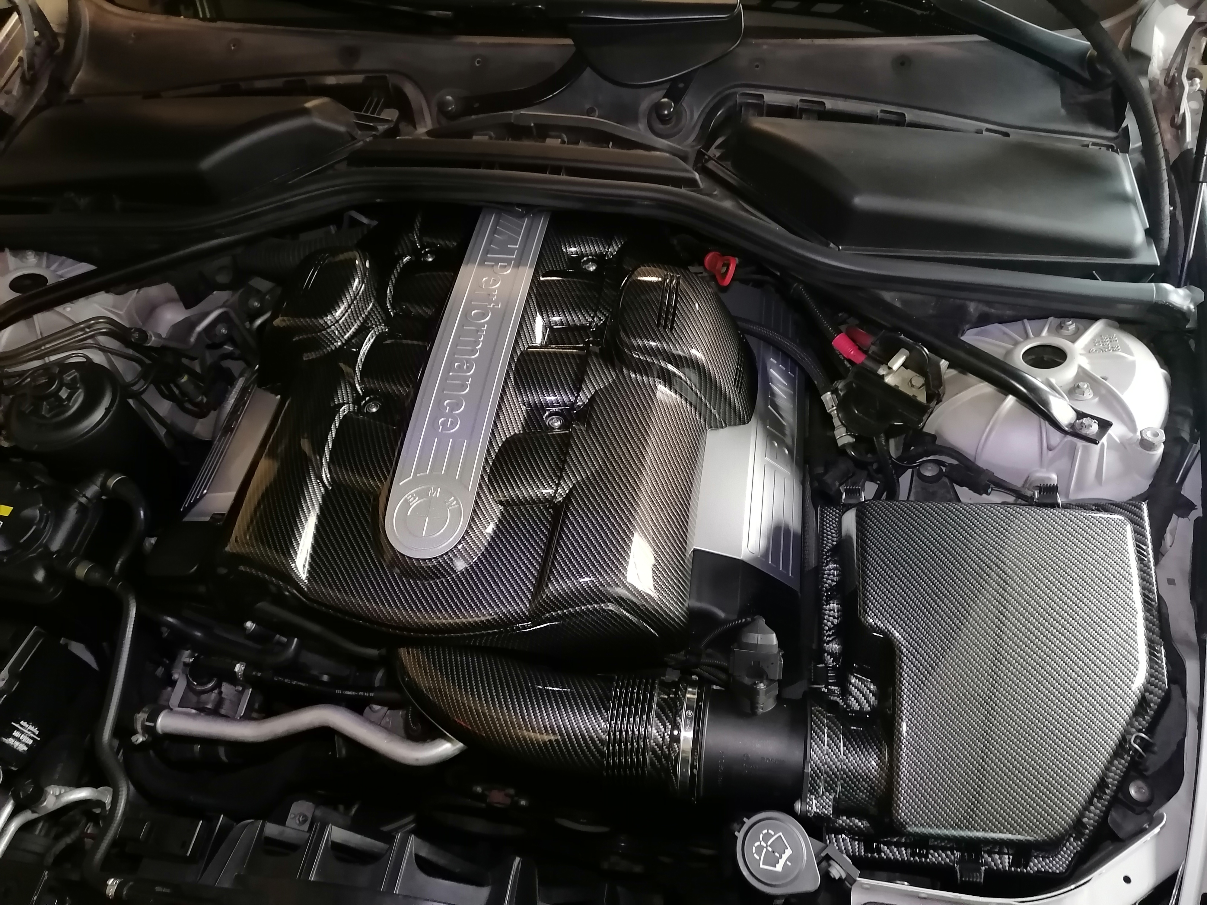

Ten kryt motoru na 645/545i se mi nikdy moc nelíbil...a normálně na takovýhle tuningy nejsem, ale tady je to super....to jsi nechal potáhnout fólií nebo je to opravdový karbon ?

Hydrografika a keramický lak

Vypadá to fakt pěkně.
Jak je to odolné proti třeba vodě - soli? Napadá mě s tím udělat třeba nějaké díly na podvozku - to by mohlo být taky pěkné....
Jak je to pružné? Když koukám na ten "husí krk" na sání - nebude se to tam loupat?

Ten husí krk je pružný jen v té zvlněné části a tam nikdo dovnitř nevidí. Je to klasický lak, takže odolnost jako cokoliv jiného po laku. Teplotně 130 bez problému. Jinak jako na díly podvozku ... Takhle jak to vidíš tak 10 litrů

Ještě mě serou ty díry na uložení tlumičů, takže teď sháním nějaké vhodné záslepky a pak už jsem v motoru hotový. Pak jde na řadu interier

Jak to vzniká ....

Tomasis : moc pěkná práce

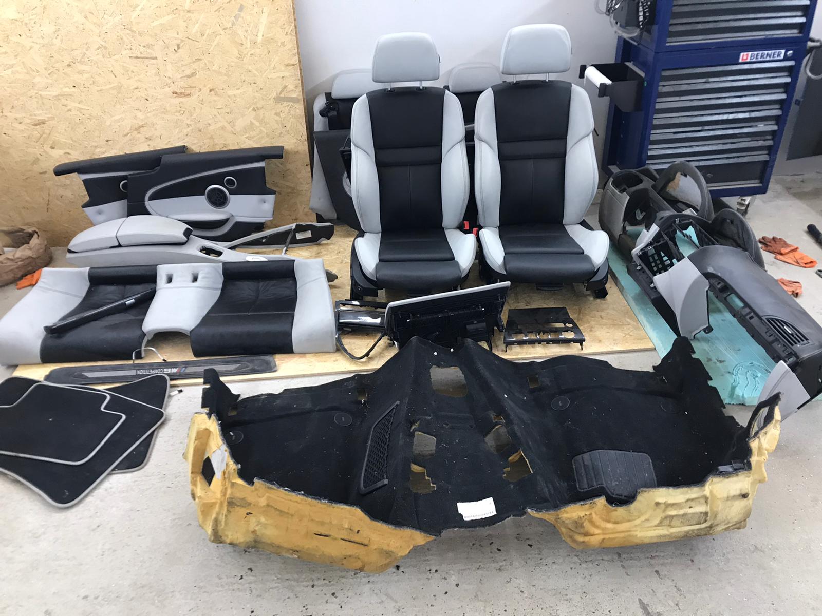

Ale pěkný....těším se na fotky až to bude v autě.

Ty krávo...
Jsem si myslel, že do toho svého auta sypu docela dost peněz, ale teď si tedy připadám hodně méněcenně !
Interiér se mi teda moc líbí....a velká raritka....na fotce to není dobře vidět - máš to i s koženou palubkou?
HUD - budeš dávat i čelní sklo pro HUD určené?
A ty světla...no teda mazec....těším se na výsledek....
Skoro mi to přijde až škoda takové práce a peněz do 645....nebo s motorem taky něco plánuješ?

Některý věci jsou moc hezký, některý pro mě ne, ale celkově super, žádnej tuzing. Chválím.Tomasis píše:No stálo to hodně noAle tak nějak jsem vždycky chtěl mít to co nikdo jiný nemá a co jsem zjišťoval, tak by jich mělo být vyrobeno jenom deset. Teď je to na profi čištění a pak se to musí skloubit s montáží androidu, HUD a kamery. No a pak jsem koupil funglovky LCI světla a dal je rozjebat na montáž Led laser
