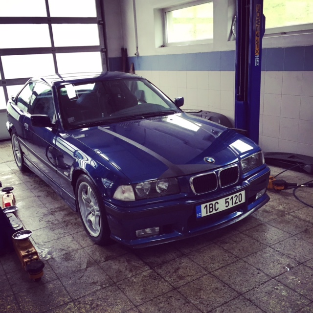

Takže všechno je tam tak narychlo pozapojované. Motor běží, chladič chladí.
Vyzkoušeli jsme ji včera v Brně a funguje v rámci možností dobře. B16 bilstein můžu jenom doporučit.
Auto je navážené, aby byl tlak na kolech co nejvyrovnanější. Zatím 1271 kg, ale je tam pořád šíbr, koberec, origo sedačky a velká baterka. Ještě 100 kg půjde dolů.
I na sjetých federalech, dětských sériových brzdách a výkonem necelých 200 koní jezdila časy okolo 2:38, nejrychlejší 2:36.
Měl jsem trochu strach, že se něco utrhne, protože tam jsou všude ještě původní gumy na podvozku :D
