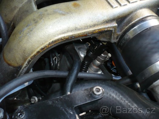

Zdravim,
potřebovalbych vědít jak navazují ty přepadový hadičky ,jedna do vstřiku druhá ze vstřiku,a ta první vede odkud??nemohu nic nikde najít.díky

já jsem nic kam by ta hadička která vede zpět do čerpadla nenašel ,nikde na čerpadle nevidim přívod na tu hadičku,jde zpátka jakoby do víčka ze zadu?tam je takověj šroub z dírkou jakoby z boku ,ale neni tam žádnej camfour na kterej bych tu hadičku nastrčil..??? potřeboval bych foto nebo ilustrační obrázek.díky moc
