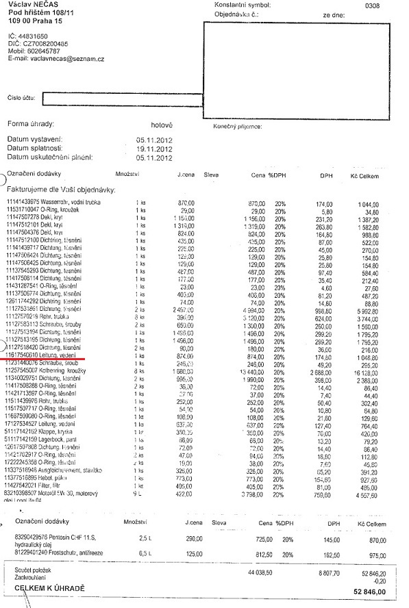

tvoje auto je 2005, někdo tam dal ventilvíko které se dává od roku 2007 aby kluci v BMW ušetřili (todle víko má X5 protože tam zavazí měrka oleje, tak to dali i na sedmu a membránu strčili do hadice)
dle ETK potřebuješ tuto hadici
11 61 7 563 477
ted ti to hltá olej rovnou ze odvětrání do sání

#43 Příspěvek od buddy87 »
ano přesně tak, žere to krásně olej a snejk už mě strašil guferama na ventilech, přitom to všechno bylo dělaný, takže dávat znova celej motor na přetěsnění mi přišlo divný
hlavně po nastartování se vyvalí kouř a chvíli to houpe na volnoběhu, pak se to uklidní, snejk právě říkal že to asi ty membrány nebudou, ale to nemoh tušit, že mi tam jedna chybí :lol: :lol: :lol:
EDIT: jinak servis na tom dělal pan Václav Nečas z prahy
EDIT 2: no dle faktury je to černé na bílém, koupil tam tu obyč hadici bez membrány

pán je odborník :)

tak jenom abych to nějak zakončil, celá ta vyrovnávací trubka s druhou membránou je vyměněná, kouření je pryč, včetně houpání motorem po nastartování, takže spokojenost, děkuji za rady :potlesk:
