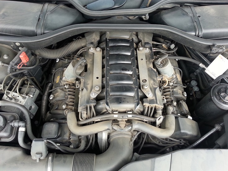

měl bych jeden dotaz, chystal jsem se vyměnit membrány na svém autě, e66 740Li poface a všude se uvádí, že membrány sou dvě, na předFL nalevo a napravo pod bočními dekly, na poFL napravo pod bočním deklem a na levé straně v hadičce na odvětrání či co, tak sundám plasty a vykoukne na mě tohle
ta vpravo je jasná, ale kde je ta druhá membrána?
je možný že tam je opravdu jen jedna?
e66 740Li facelift

JaraX

posledních 7 znaků vinu?

#37 Příspěvek od buddy87 »
DT46042

#38 Příspěvek od buddy87 »
kouk ses mi nato jaraxi?

#39 Příspěvek od pGb »
Ahoj, koukl jsem do realoem a mělo by to tam být (ale není). Když se dávalo nové víko ventulů před spolujezdcem u mě, tak se k tomu měnila i ta prostřední hadice za jinou s nádobkou s membránou. Mám víka nová a ráno se podívám. jak přesně to tam mám.
Neznáš číslo víka?
pokud ti někdo měnil víko, tak tam dal 11127563474
http://www.rmeuropean.com/Images/BigPic ... 1C48-2.jpg
a k tomu měl dát i 11617563477
http://www.rmeuropean.com/Images/BigPic ... 08EA-2.jpg
takže ti tam možná chybí úplně ....
:?: :roll: 8O
EDIT: tak jo, mám to podobně jako ty, jen tobě tam chybí ta hadice
http://postimg.org/image/6y1iertox/

#40 Příspěvek od buddy87 »
no tak to je pravděpodobný...zkusím dohledat ty faktury těch dvou oprav, protože motor byl dělanej, včetně trubky, ale za předchozího majitele, takže je dost možný že tam vrátili starou hadičku bez toho mezikusu s druhou membránou...což teda je docela fail si myslim...
protože snejk už me děsil zas guferama na ventilech, přitom vim že to bylo dělaný, jenže to nikdo netušil že mi tam chybí druhá membrána na odvětrávání :D
