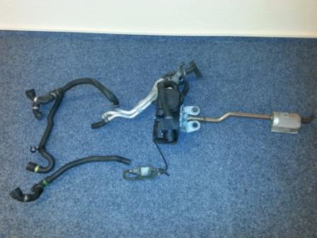

Tak základ je tady :D Chtěl jsem vložit fotku ale bohužel to nějak nejde, tak zkusím zítra :(

Mám tam jednu hadici navíc tak možná bude k mání.
