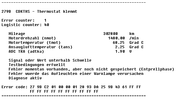

3. Pri -4°C sa motor ani po 60km nedokáže zohriať na prevádzkovú teplotu - výrazné podsvietenie budíkov + limiter otáčok je na 6000 RPM.
Začalo to robiť už skôr, na jeseň, ešte pred problémom s hadicou - po 100km jazde sa rozsvietili budíky + limiter otáčok na 6000 RPM, ale len na chvíľu. Diagnostika hlási chybu termostatu. Údajne bol termostat už raz menený, asi pred troma rokmi. Je to opäť termostat? Alebo to je len dôsledok nejakého iného problému?

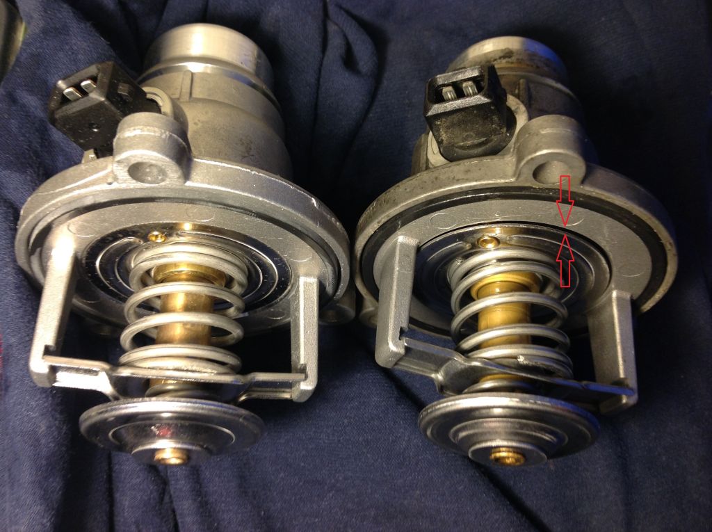

Problém s termostatom som vyriešil, starý kus bol zlý.
starý termostat: 7 502 779
nový termostat: 7 586 885
Motor sa teraz zahrieva oveľa rýchlejšie, teplota chladiace kvapaliny je podla [Dashboard/Sensor values] max 103° C po 15-20km medzimestskej jazdy pri vonkajšej teplote 0° C (na termostate bol údaj 105° C), pred výmenou bola max. dosiahnuteľná teplota 70° C.
