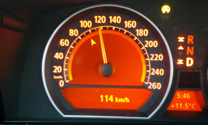

Po tom co mi aktivovali aby mi ukazovalo aj digitalne rychlost,tak mi tempomat zacal zle ukazovat.Vid foto.Je to koli tomu zaktivovaniu(pritom sa resetovali budiky),alebo da sa to nejak nakalibrovat?

S tím nic neuděláš, protože je použit software z Alpina KOMBI, která má tachometr do 300, takže je to posunuty

Všechny tachometry BMW (a i dalších německých automobilů) ukazují o 5km/hod více a tím "chrání řidiče", aby případné omezení rychlosti snadno nepřepísknul a "PaCha" nekasírovali. Pokud je ale zobrazena skutečná rychlost digitálně bez této úpravy, bude se lišit cca o těch 5km/hod. Když to spočítám podle toho obrázku tak 114(digi)+5=119(analog), tj. kolik cca ukazuje tacho. Nevím kdo Ti kódoval, ale zkus mu ukázat ty dva odstavečky níže. Pokud ten nicht_aktiv změní na aktiv, budou digi i analog lhát stejně => o +5km/hod více. Teď ještě budu hledat, ja umravnit tu "šipku" tempomatu https://www.youtube.com/watch?v=89tjm-8Mf-s . Ale zkus napsat kolegovi z Trnavy bmw3.tt@gmail.com , on si s takovými opičárnami u 7er hraje. Jak přesvědčit tachometr, aby si těch +5 nepřidával nevím. Schválně si změř skutečnou rychlost auta podle GPS, než Ti to někdo udělá s fotkou za poplatek. :D
Kombi
Digitale Geschwindigkeit im Kombi anzeigen
BC_Digital_V
aktiv
BC_DIGITAL_V_KORREKTUR
nicht_aktiv FSW/PSW alle BMW Modelle, německé BMW fórum.

Mne hlavne vadi,ze sa po tej aktivacii posunula rucicka voci sipke a to by som chcel dat do povodneho stavu.To ze tacho klame mi je jasne a je to standart na kazdom aute.Dufam ze ked to digi ukazovanie rychlosti vypne,tak sa to vrati do povodneho stavu.Myslim rucicka vs sipka.

JJ, když to vypne, tak šipka bude zpatky

inspi1981 dik.Pomohlo to vypnutie digi ryhlosti
