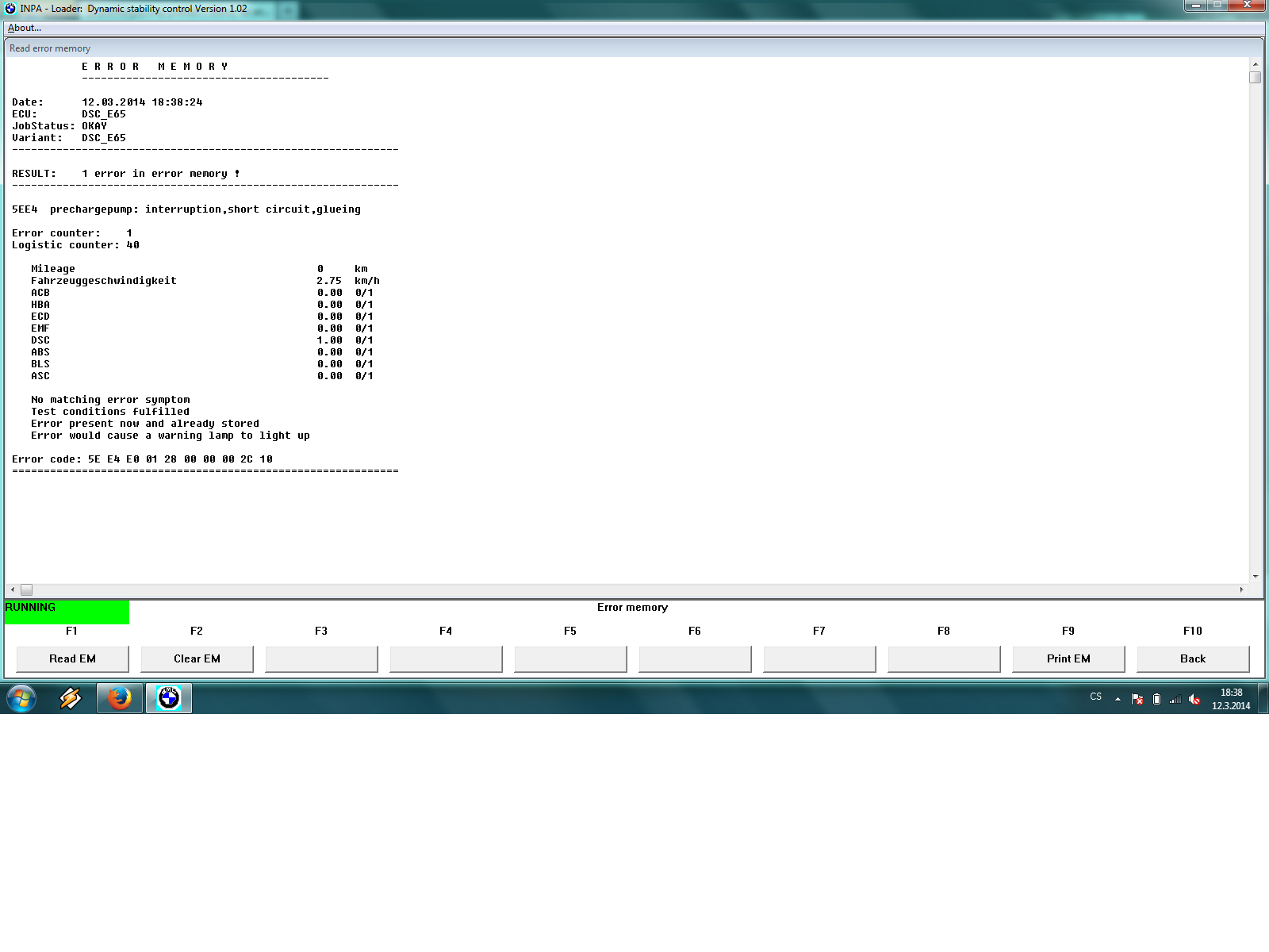

přestalo mi chodit z ničeho nic dsc za jízdy, inpa ukazuje tuhle chybu, pomohla by výměna brzdovky?

nikoho nic nenapadá, když si pustim pumpu přes diagnostiku tak normálně chodí... poradtě nebo to prodám :-D

včera sem vyměnil pumpu dsc a chyba stále přetrvává, smazal sem inpou, projel, a pořád nic, na americkém fóru jsem četl, že by to mohla být celá jednotka abs, není problém jí vyměnit, ale nejdřím jí musim koupit a nechci kupovat věci zbytečně :-)
jarax - poradíš? snejk mi nebere telefon :-)
Co je ten sledovač pumpy?

sledovač pumpy je vnitřní obvod v jednotce DSC kterej kontroluje jeslti je pumpa ok.
pumpa je normálně na 12V, zkoušel jsi jí?

zkoušel, rozjede se i diagnostikou, zvláštní ale je, že když odpojim konektor tak inpa píše pořád tu samou chybu, napadlo mě, jestli někde není nějaká pojistka, ale to bude asi blbost

co se týče DSC tak pokud jede čerpadlo, ale jednotka píše jeho chybu tak je to právě sledovač, prostě jednotka KO
