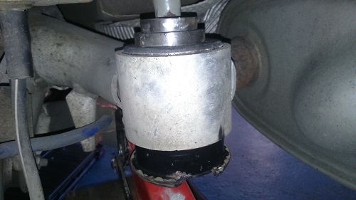

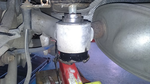

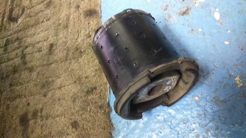

Zvládneš po nahřátí váhou auta :wink:

Dívám se na fotky zatím jenom na telefonu, ale jestli to teda chápu správně, tak postup je takový, že se nejprve povolí na měněném silentbloku nápravnice, o nejasný kousek si spustí dolů aby se mezi nápravnici a silent dalo vložit "něco" co by se mělo opřít o silent a následně nápravnici nahřát např. autogenem (samozřejmě zlehka, je to hliník že) a zároveň i heverem o5 tlačit proti autu?
A ještě jedna věc - silentbloky jsou nějakým způsobem "asymetrické"? Resp. takhle - měl bych si poznačit původní polohu silentů vůči futru v nápravnici a nové silenty tam natlačit stejně?
A snad už poslední dotaz - nové silentbloky jsi tam také nalisoval heverem s tím že jsi přes nějaký trámek opřel nápravnici o karoserii?
