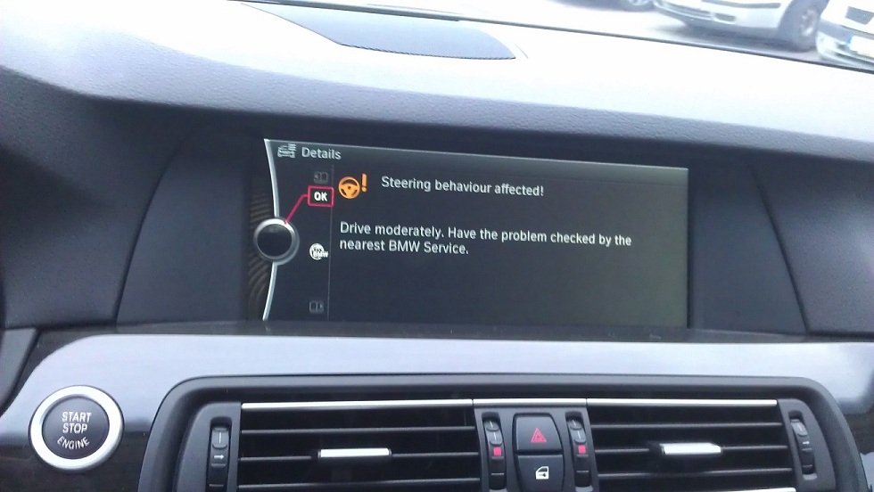

Vyreseno...udelana geometrie (byla celkem v poradku) a srovnan volant, tak jak ma byt...Ale ted mi zacala obcas svitit kontrolka na rizeni...pridam obrazek...je to model 530D F10...Obcas se rozsviti a kdyz vypnu motor a znovu zapnu tak to zmizi...uz se mi to stalo 4x behem 3 dnu...nevite nekdo co s tim?...Diky...

dělali jste po geometrii kalibraci diagnostikou?

Mel jsem to v BMW v ACR v budejovich cca pred dvema mesici a zacalo to blbnout az ted...volal jsem tam pred par dny a servisni technik mi rekl ze kdyz to zacalo delat az ted tak ze se nejspis kalibrace (tedkon nevim jestli to reknu spravne nevim jak se to pise,,langvink senzor?") delala...jeste mi rekl ze kdyz se kontrolka rozsviti a po vypnuti a zapnuti motoru zase zhasne a pak kontrolka nesviti tak ze to bude nejspis softwarova chyba ze mam zkusit odpojit baterku a nechat c 2-3 hodiny odpojeny aby se pry auto resetovalo...dostal jsem z geometrie papiry mam tam napsano
zmereni geometrie
nastavit zadni a predni napravu
kalibraci v papiru napsanou nemam...

Tak potvrzeno pres diagnostiku...napeti baterky spadlo pod urcitou mez proto se rozsvitila kontrolka volantu (ted je uz vse v poradku)...treba tato informace nekomu take pomuze ;-)
