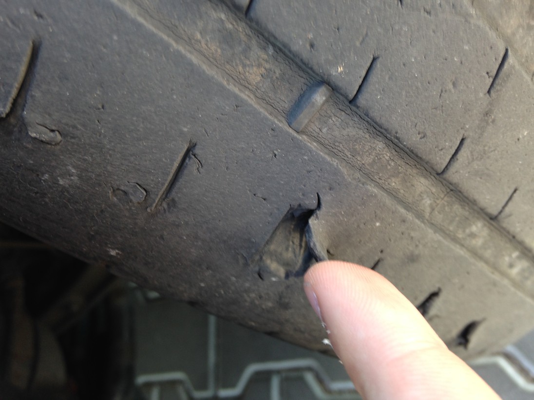

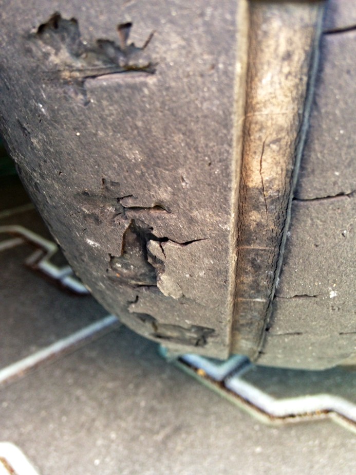

Pratele, vim ze to sem moc nepatri, protoze nejde o BMW, ted vlastnim A6, ale jelikoz uz si nevim rady, tak to zkousim vsude. Prosim vas o jakykoli nazor.
Asi pred dvema mesici jsem resil problem, kdy jsem zjistil ze mam na prednim kole na strane ridice potrhanou pneu z vnitrni strany. Normalne v cele siri krasne rovnomerne sjeta a posledni tri centimetry na vnitrni strane na platno a vytrhane kusy. Jel jse tedy na geosku a zjistili jsme na tomhle kole odklon pres 2°(ma byt nejakych 1°30'). Porad jsme nemohl prijit na to cim to je, ale nakonec jsem si vsiml ze na hornich ramenech jsou v silentblocich male prasklinky. Vymenil jsem vsechny horni ramena, na obou stranach, vyrazil jsem znovu na geometrii a obe kola presne stejne 1°30'. Zaradoval jsem se a koupil nove pneu. Ubehl mesic a pul a historie se opakuje. Nesetkal jste se s tim nekdo uz? Prikladam i fotku jak vypadala guma predtim a jak vypada guma ted. Je to naprosto stejne a ja uz nevim cim to muze byt, kdyz je geometrie spravne a guma je nafoukana na 2.8 presne jak ma byt a dela to jen a jen na jednou kole... (rafkem to taky neni, ten jsem prehodil z predu dozadu)
moc dekuju za jakykoli napad..
prvni pneu podruhe
prvni pneu podruhe
obrázek 2.JPG (147.98 KiB) Zobrazeno 3236 x
prvni pneu
prvni pneu
obrázek 1.JPG (147.46 KiB) Zobrazeno 3236 x

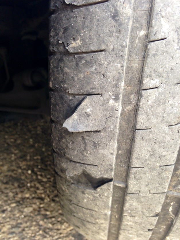

druha pneu
druha pneu
obrázek (1).JPG (150.46 KiB) Zobrazeno 3236 x

#4 Příspěvek od lukeE91 »
nekoupil jsem uplne nove pneu, abych pak mohl koupit nove vsechny ctyri a nekupoval to po dvou. Ta "nova" pneu je ta posledni fotka.. :/ jasne, delalo se vsechno a vsechno bylo ok. Spodni ramena jsme taky prosli, lozisko je taky v poradku a vule v rizeni trosku je kdyz si klepnu do kola na zvedaku, ale to je tak nepatrny ze to tim byt nemuze. Takovou vuli ma kazdy ne uplne novy auto..a hlavne je to porad na jedne strane, na druhe vubec nic..
