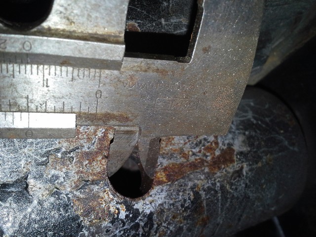

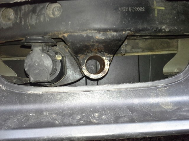

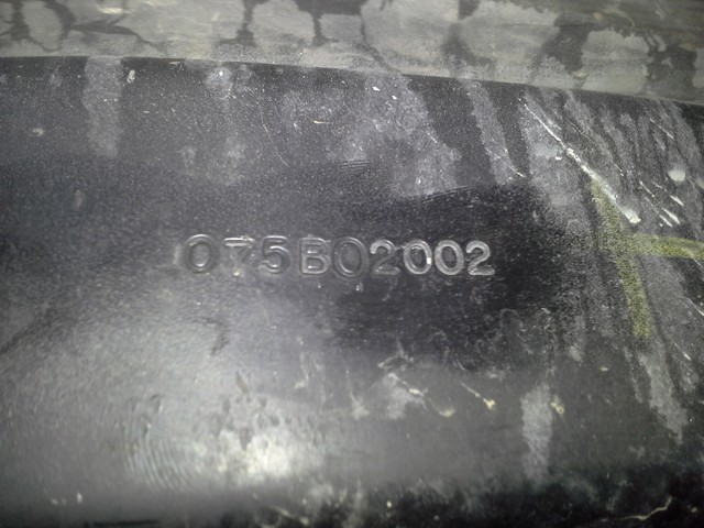

Nevíte někdo, co to mám za tažné? Potřebuji někde sehnat tu kouli, ale na tažném je jen kód 075BO2002 a nic jiného.
pohled skrz nárazník.jpg (87.18 KiB) Zobrazeno 3621 x

To je nejaky divny, takhle se prece koule nemuze aretovat, byla by tam velka sila v tahu pri rozjedu.. Nema tam byt jeste nejaky drzak ve kterem je pak teprve koule?

Vím prd, takhle to vypadá zboku
ikmý pohled skrz nárazník.jpg (87.6 KiB) Zobrazeno 3603 x
průměr přední části.jpg (71.16 KiB) Zobrazeno 3603 x
e zajištění.jpg (115.36 KiB) Zobrazeno 3603 x
jediné označení.jpg (89.26 KiB) Zobrazeno 3603 x

Z ty fotky to nebylo prvne videt, ale ta dira co tam je bude stopro na sroub, takze to asi bude spis nejaky atermarket..
