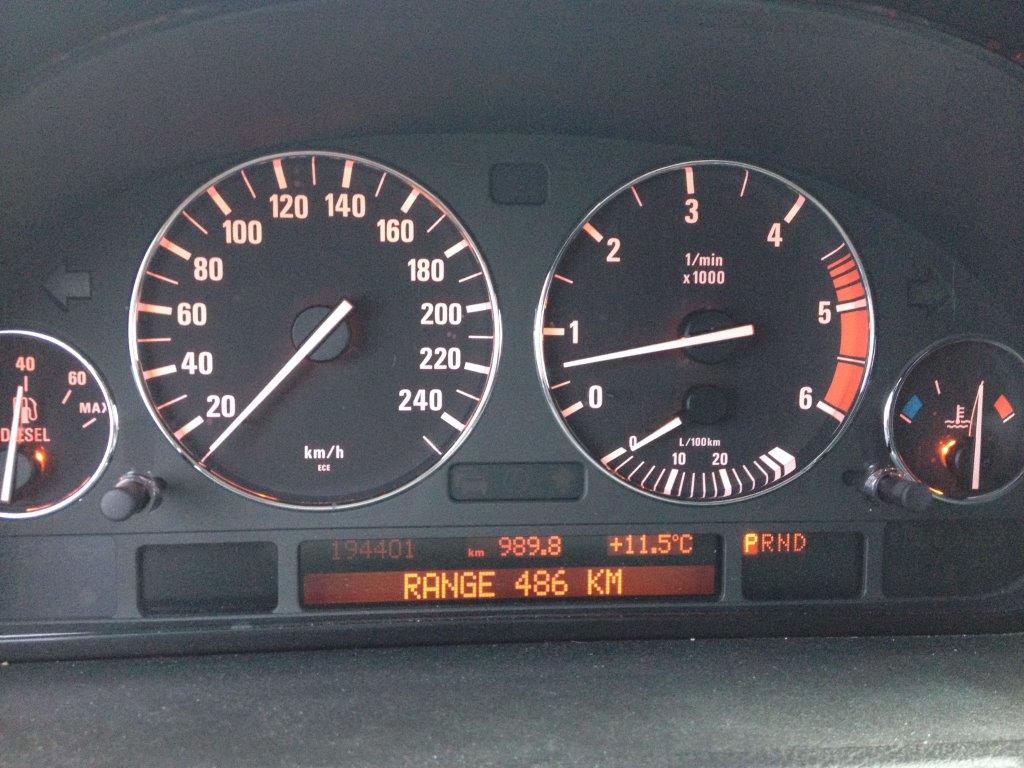

Ahoj,
níže jsem přidal fotku, kde je vidět, že mi km svítí méně něž vše ostatní. Stačí tam vyměnit žárovka nebo je to větší problém?
Také ručička teploty je asi 5mm doprava, ale pokud vlezu ráno do auta (cca po 14ti hodinách) tak je ručička taky výše, jako by motor byl lehce ohřátý, ale při tomto počasí je to blbost. Nevíte prosím, jak restartovat ty budíky, aby se ručičky aktualizovaly do správné polohy?
Předem děkuji,
Bambi.

praskla ti tam žárovka, stačí vyměnit a bude to ok. :wink:

Ahoj,
musím vyndat volant nebo to jde i bez toho?
Bambi.

I bez toho

Si z něj děláte prdel...
Odchází ti podsvětlení budíků, nutný celý rozdělat a předělat. Za chvíli budeš mít rozsypaný čaj na budících. Obvyklá závada i u E39.

Přesně tak, to nebude žárovka..

Ne ne, je to žárovka. Měl jsem to taky. Prostě vyndáš, dáš novou a hotovo.
Žádná věda.

je to normální žárovka do budíků, pasuje i z jiných modelů někdě od E30 počínaje...

No LOL... Co to je? Je mozny, ze to u X5 4.8 nemam kdyz to ma jiny budiky?
Omlouvam se za mystifikaci, je to zarovka ;-) Ale ty budiky se stejne za chvili rozsypou ;-))

Killingman píše:Ale ty budiky se stejne za chvili rozsypou ;-))
Nemusej, já na E39 měnil taky jen žárovky (raděj všechny, když už to bylo rozdělaný) a rozsypanej čaj jsem nikdy neměl, ten s tím nesouvisí. Doporučuju koupit origo v BMW, nevím totiž na kolik jsou Voltů, kolega nedávno měnil u Mondea, tam jsou ty žárovky 14 V a dvanáctivoltový vypalujou plošňák

V ETK najdeš přímo číslo dílu - 62111391260

Tak to byla žárovka, již jsem si to vyměnil. Umí ještě někdo ty budíky?
