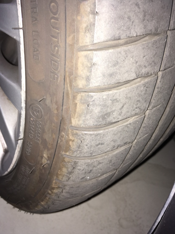

Ta S001 dela mezi dezenem a bocnici takovou hranku (foceno na predni pneumatice. Je to okraj plochy ktera se styka se silnici.
Mate to taky tak ?
jestli se ta guma zvejka tak zrejme ta hranka tam nebude nebo bude dal

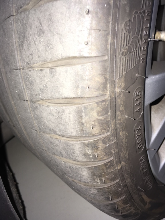

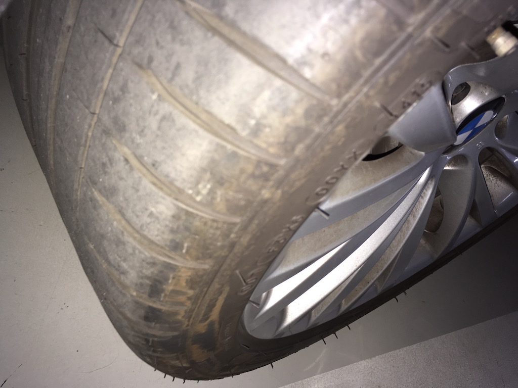

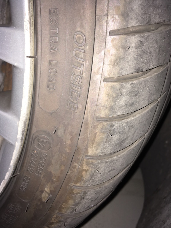

Hranku tam asi nemám. Jen tu u "chlupů", ale ta je asi z výroby...

A ty boky jsou spinavy nebo orvany o silnici?

Ahoj, mam s001 na koncernu a dela mi to take tu hranku. Jak na 18" tak 19"

Jak to mám vědět? :) Jako orvaný to není, je to špinavý, ale asi ze zatáček.. Po štěrku jsem s tím jel ve CT a od té doby najel cca 700km, takže by to od něj být nemělo. Ale kostky to možná udělat mohly.. Nebo je to možná fakt tak měkký, že se to takhle špiní v normálních zatáčkách (?)
