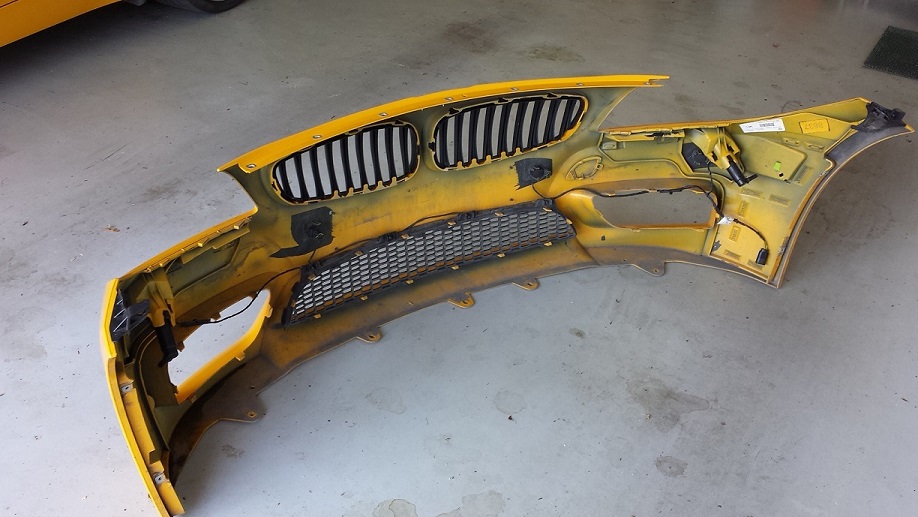

Chlopi, scu m4Zlikovi vyměnit spodní "mesh grill" .... how to? Budu muset shodit celý nárazník, nebo se to dá nějak "gynekologicky" aji na autě?
Jo, je to m-paket...
Tom_e89
Příspěvky: 108
Registrován: sob 25.10.2014 00:00
Klubové ID: 3664
#90 Příspěvek od Tom_e89 »
Budeš muset sundat celý nárazník, pokud máš vepředu parkovací senzory. S následným slícováním přeji hodně štěstí...

Taxem to přeci jen neska zkusil bez demontáže celého nárazníku - sundal sem přívod vzduchu ke vzduchovému filtru a mezerou nezi kondenzerem a výztuží pod nárazníkem se snažil "gynekologicky" k tomu dostat.... dosáhnout tam lze, i cvakací zámky lze odaretovat, enbemže ta mřížka je na horní straně připevněná čtyřma (zřejmě) palstovýma šroubama a ty jsou skryté pod tou výztuží nárazníku, takže se k nim nedá dostat... čili to balim, mřížku budu měnit až budu mít zásadnější důvod sundavat celý nárazník...

@tom: měls pravdu, sundat byla otázka chvilky, vyměnit mřížku taky, ale potom sem se snad hodinu drbal se slícováním.... 8O
Ale je to tam ... fčíl m4Zlik vypadá tak trochu jako AstonMartin.... social verze pro méně majetné.... :twisted:

Slícování je opravdu zdlouhavá záležitost. V garážových podmínkách jinak, než metodou pokus-omyl to asi ale nelze..
A bez nárazníku vypadá E89 docela zajímavě :D
