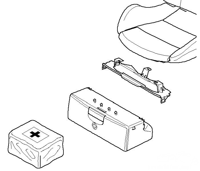

Zakládám toto vlákno v naději, že se zde budeme dělit o různá vylepšení našich mazlíků.
Začínám dobrým nápadem kolegů z zroadster.net. Jedná se o použití schránky pod sedlo řidiče z dílů originální schránky pro lékárníčku pod sedlem spolujezdce.
Jedná se o tyto díly:
č. 52107044958 box
č. 52107045018 držák
Cena těchto dílů je cca 470Kč (bez DPH).

nemáš strach, že si nedopatřením tu schránku otevřeš a její obsah ti vletí pod pedály?

No, nepředpokládám, že bych tam vozil PET lahve ap. Myslím, že je to ideální na umístění menší tašky a možná i foťáku.
Za 4 roky, co mám Z4 se nikomu schránka s lékárničkou nepodařila nechtěně otevřít...

Tak jsem se konečně dokopal k instalaci boxu pod řidičovu sedačku...Bylo by to jednoduché, kdybych ovšem měl 3 ks samořezné šrouby M6x16. Já je neměl, tak jsem musel improvizovat a tím pádem to trvalo cca půl hodiny. :wink:
Ale je to paráda a vřele tuto úpravu doporučuji.
