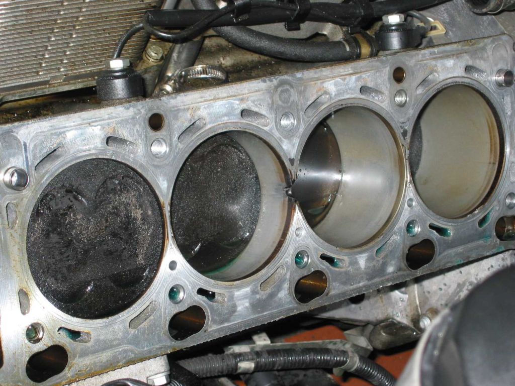

tahle vypadá vyvložkovaná M62...
Jeden válec, kvůli poškození.
Vrtání S62 je 94mm, rozteč válců 10cm - takže je tam 6mm stěna válce, což je v pohodě :) Jsou to rozdílné materiály, takže co se týče chalzení bude tam určitě změna.

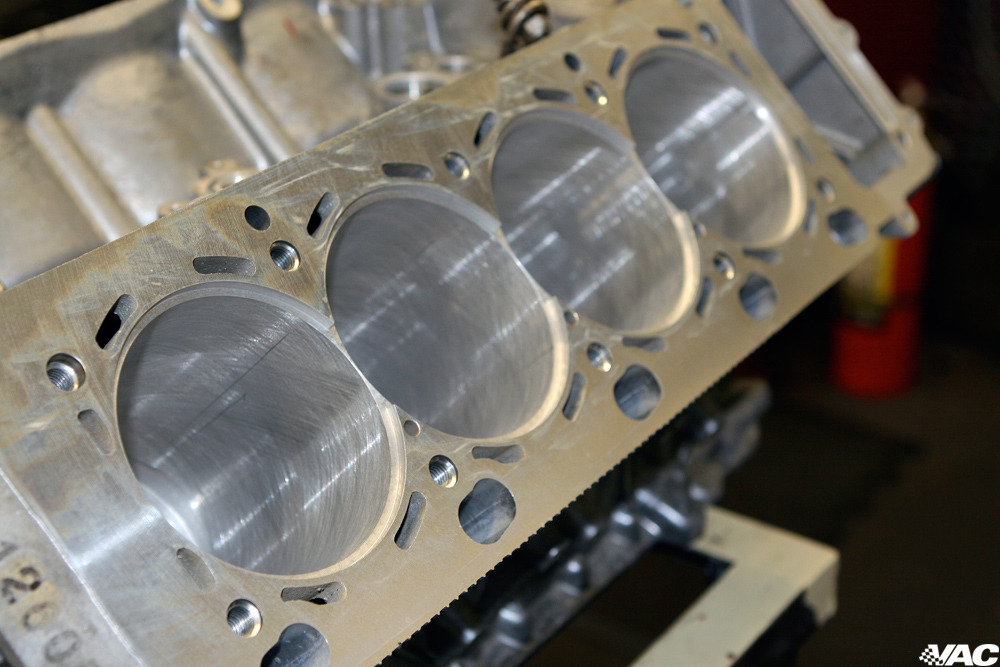

#10 Příspěvek od Hanz Člen Klubu »
mezi valci jsou 100% jen ty 4mm, mel jsem ten blok/motor doma rozebranej
opravit to jde, ale jak pisu, nevim kdo tady v CR by to udelal dobre...

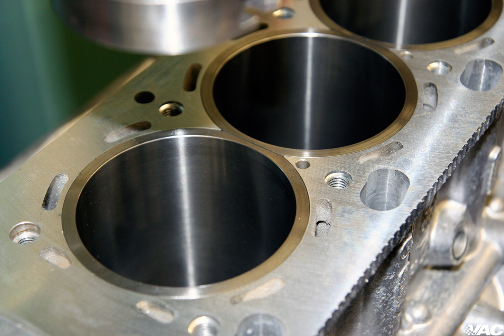

pro predstavu...

uhh když se to umí, tak je to paráda.

Vypadá to fakt dobře - docela by mě zajímalo, jaké tam měli předepsané tolerance.
