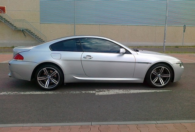

Dal bych přednost přímo něčemu takovému.
Omlouvám se případně za velké foto.

...M-packet vypadá lépe než standard... zatékání do světel bych asi ani neřešil u tohoto auta je to asi to poslední co by mě trápilo, spíš bych si nechal před koupí udělat komplet diagnostiku s prověřením zda byl servis udělaný tak jak je deklarováno v servisce.... preventivně bych hned po koupi udělal komplet servis, začal bych svíčkami, olejem, brzdovkou, filtry, zkontroloval řemeny, zkontroloval funkčnost automatu, zjistil, zda vše elektrické pracuje jak má vč. dobíjení atd....

Děkuji za odpovědi pánové , no . . . sebrali jste mi vítr z plachet ale něco takového jsem si myslel , zkrátka hledám v tomto stylu něco v rámci možností , myslím že tohle co jsem si představoval by byla zbytečně moc velká pokladnička vůči . . . jak bych to řekl :D pocitově-užitné hodnotě :) každopádně jakou bych mohl zvolit alternativu ? počítejme něco v cenové relaci 350-450 tisíc +/- 50-100tis když už by to fakt stálo za to , co se týče audi nebo mercedesu tam je to zabitý , Bmw je jasná volba , přemýšlel jsem třeba 750i/Li , ještě si proklikám a pročtu co by mi tam vyhovovalo , dávám přednost větším autům/ limuzínám s kapkou sportovního ducha , mimochodem jsem se teď na tu 650tku z proseku koukal a vypadá fakt pěkně. Takže říkáte že 6tka má smysl jen v 650 a manuál jo ? Uvažoval jsem aji o Mkových 5,6 řadách třeba z německa ( u nás ta nabídka stojí za prd) akorát mam strach že tam by mě to přivedlo i při sebevětších investicích někam k velkýmu stromu na provaz :D
Takže prozatím je 645tka pasé jak se zdá :)

tu striebornu som pozeral aj ja, velmi sa mi pacia tie m-kove narazniky, a v buducnosti by som do nich isiel.. to auto vyzera o level lepsie s nimi..
