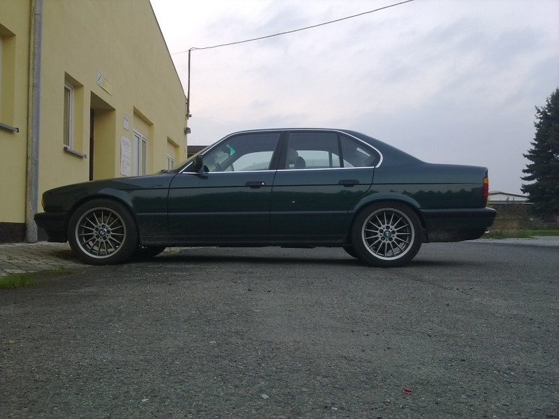

na e36 a e46 sem dával Weitec v kombinaci s tlumiči Sachs Advantage a stabilizátory z M3 , ale to sem s autem blbnul , bylo to dost tvrdý , na naše silnice
na 535i e34 sem dal pružiny HaR 35/10 a tlumiče Bilstein B4 (cena / kvalita na pohodu)
je teda fakt , že sem musel k vůli mým 18tkám style32 z e38 na 245/45 R18 zvednout na tlumičích misku pro pružinu o 15mm tak že je celkové snížení jen 20/10
ale případné další naklánění sem eliminoval M5 stabilizátory
