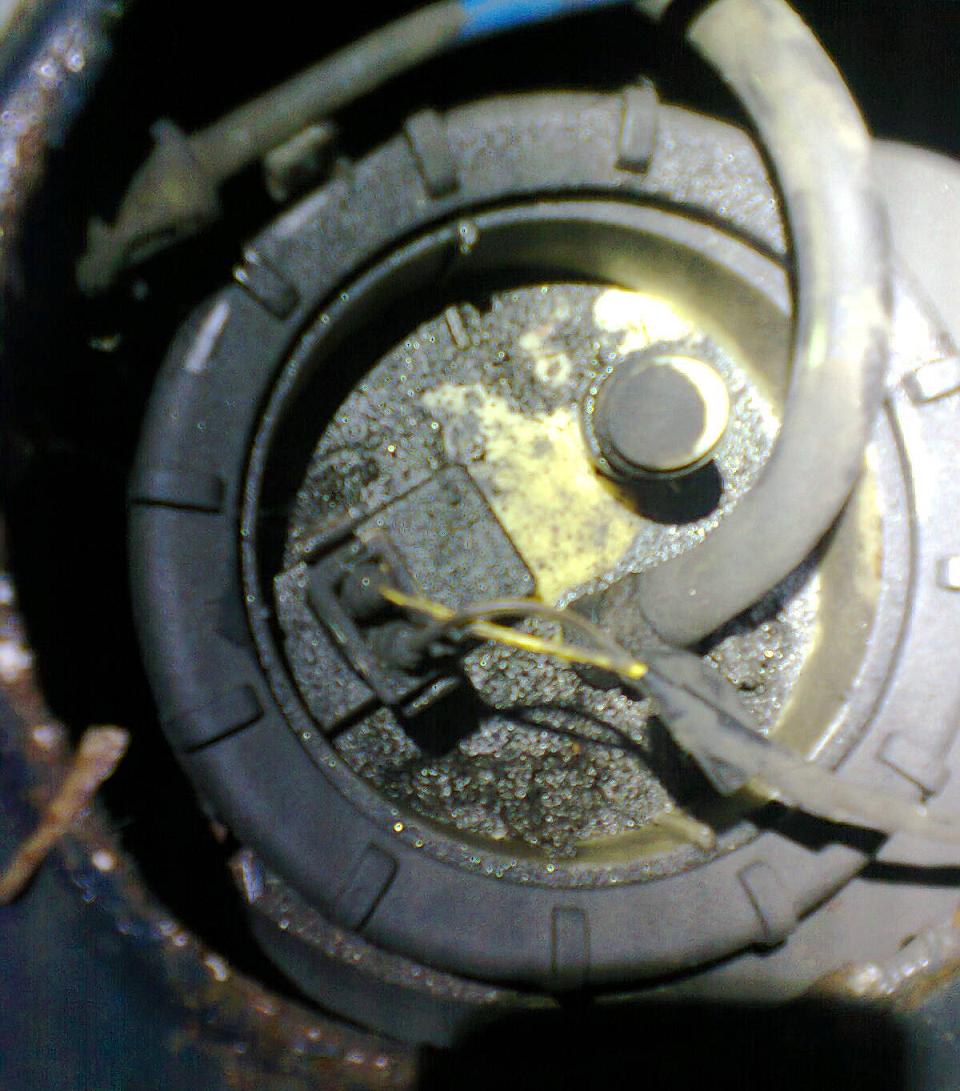

...tak právě řeším podobnou věc, akorát se k tomu přidalo, že při tankování do plna bylo jakoby přicpané odvětrání. S autem se ujelo asi 10-15km, ale na ukazateli to poskočilo od plna někam, kde to bývá po 80-100km.
Shodil jsem sedačku, sundal plechové kryty, a pod levým viz obr. Bahýnko z čerstvého benzínu. A to plastové víko je jakoby volné. Může tudy utéct odhadem tak 10l?

#18 Příspěvek od Cuky »
Ano určit může jelikož plná nádrž (až po hrdlo) má hladinu víš než je ta matice. Zkus jí utáhnout nejdřív.
