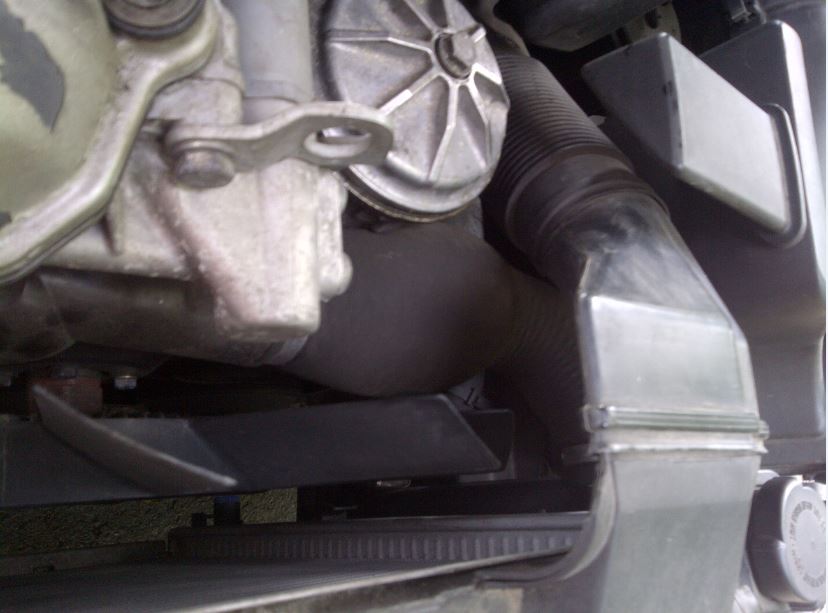

Vetřu se tady, mám problém s hadicí od chladiče do termostatu? Po zahřátí se hadice šíleně nafoukne- dotýká se olejového filtru. auto se nepřehřívá, jede furt stejně.
Vypadá to zhruba takhle

Vymenit hadici, driv nebo pozdejc praskne (spis driv teda) a pak uvidis, ale na 99% bude problem jenom ta hadica, aji kdyz sem mel kruplou hlavu a hadice betonovy tak takhle se to nenafouklo..

Vymen hadici, je špatná. Praskl v ní ten vyztužovací provaz který drží hadici pohromadě a ve stejném stavu i pod tlakem.

pěkné toto 8O divím se že jí nerozmlátila vrtule od viscospojky nebo naopak, btw funguje ti vůbec visca? jinak vyměnit hadici

ta hadice sežrala králika, ne? :smich2:
