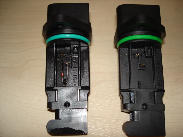

Jeden original, druhy padelek... Kdo to pozna ? Ano, tady kazdy, rekne si ze chybi dioda, ale kdo vi zda nepozmenili zapojeni a diodu neintegrovali dovnitr ??? Nikdo...

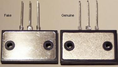

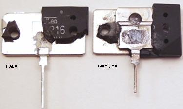

Dalsi obrazky ohledne tranzistoru. Je zajimave ze ty levne proste nevydrzi. Co je uplne nejhorsi, tak neda se to poznat ani podle te ceny, protoze to "obchodnici" mrsknou za cenu obvyklou... Verte ze padelani je natolik vynosne ze to jede na tech nejmodernejsich technologiich a uspesne se mu vyhnout da pouze nakupem od vyrobce. Pripadne od obrovskych nadnarodnich spolecnosti ktere si to nedovoli. Nasi velkoobchodnici vezmou cokoliv a prodaji a o maloobchode si nedelam uz vubec iluze zadne. Vlastni zkusenosti... Jeste jsem si vzpomnel na dalsi obrovsky pruser co se u meho zamestnavatele stal. Vyrabely se menice napeti s Ex certifikaci do prostredi s nebezpecim vybuchu, zalite, nerozebiratelne, neopravitelne. Pokud se neco vyrabi, jede to ve stovkovych seriich, mnohdy tisicovych. Vsechny do jednoho za mesic nebo dva chciply. Pricinou byl velmi kvalitni ZNACKOVY tantalovy kondenzator od mistniho dodavatele za obvyklou cenu ktery nekde levne nakoupil. To bylo radosti Na starém bělidle -) A ty nervy kdo neco zkur... a ponese za to zodpovednost. Jako naprosto bezvyznamny zakaznik se nedovolate niceho, proto rikam za mne, pokud je to cenove unosne velmi doporucuju originalni dily protoze tam jsou paky na to, aby to nebyl pajcung.
