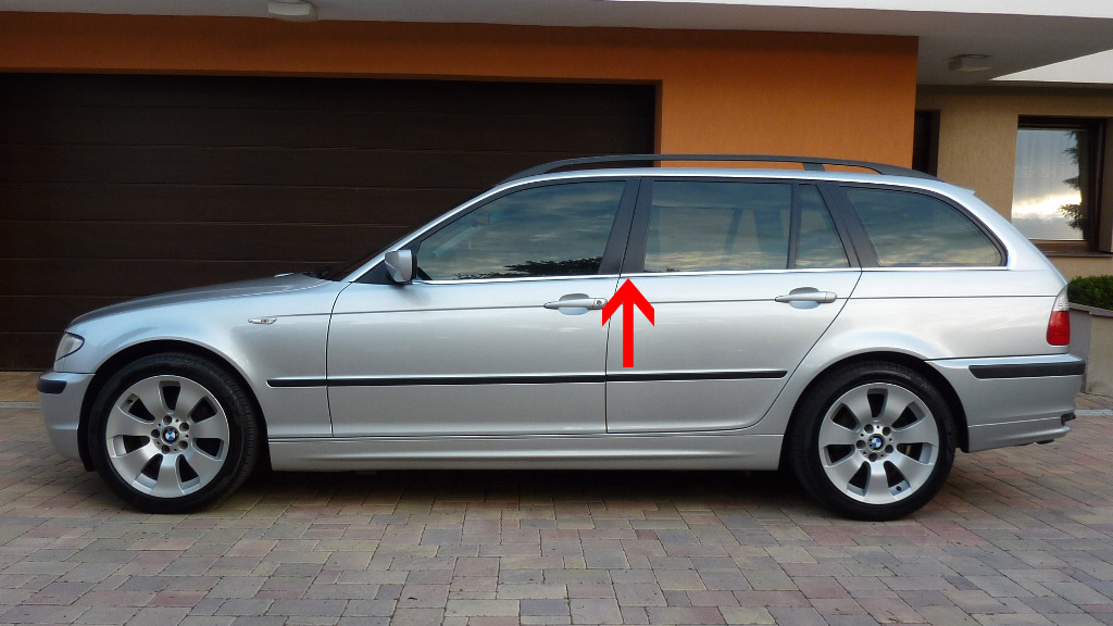

Čau lidi, potřebuju poradit, u levých zadních dveří mi lehce (cca 2 mm) odstává okenní lišta, dost to narušuje celou linii vozu... Nevím, jak je tam uchycená, takže se ptám, zda to půjde po sundání opravit nebo musím koupit novou. Nerad bych ji sundal a zjistil, že s tím nic nenadělám, pak ji dal zpátky a bylo to ještě horší.
Předem díky za řešení :-)

nevím přesně jak u E46, ale u mé E65 jsou lišty údajně naklepnuté. Sundavat se musí opatrně, aby se neohnuly, protože pak nejsou rovné a vypadá to blbě. Předpokládám, že to budeš mít stejně a někdo ji ohnul, což je důvod proč odstává. Ale možné, že není doražená. Koukal jsi do TISu?

je pouze "nacvaklá", takže zkusit to dorazit nebo ji opatrně vycvaknout a zjistit kde je problém

Já mám takhle zprasený dvě lišty. Sundání je jen o síle, pokud nebude vadit, že se poškodí. Nová se jen opatrně domáčkne přes hadr nebo měkké dřívko. Tak mi to bylo řečeno. Nové už mám doma, jen se na to dostat.

Do TISu jsem koukal, ale nic zásadního nenašel :-)
Sundání by neměl být problém, opatrně směrem od B-sloupku dozadu - zkoušel jsem to na Touaregu, kde máme stejný problém, tak snad to bude podobné. Zítra ji ještě zkusím dorazit, ale příliš šancí tomu nedávám....
