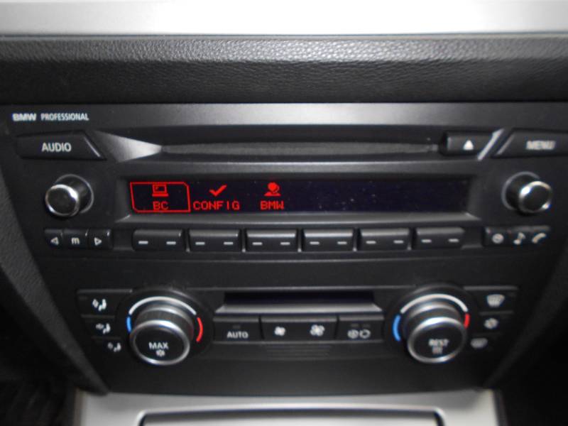

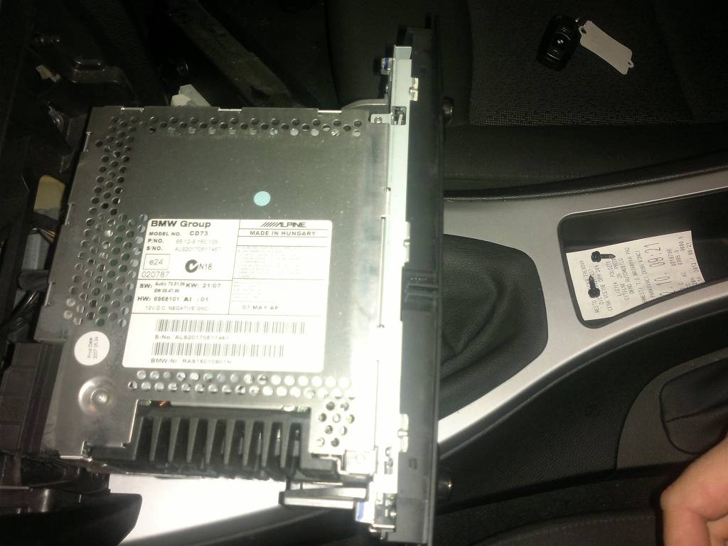

Dobrý den vám všem. Pořídil jsem si krásné E91 (2007) a zjistil jsem, že autorádio (Alpine CD73) zřejmě nemá bluetooth. Je to origoš BMW.

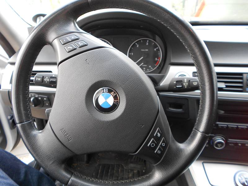

Chtěl bych vás poprosit o nějaké zkušenosti. Najezdím dost a musím i dost telefonovat. Sluchadla v uchu nemám rád. Koupil bych si jiné origo autorádio, ale tentokrát s BT. Nejsem si ale jistý přípravou pro hands free. Mikrofon, kabely, ovládání na volantu, pojistky.
Tlačítka na volantu mám, ve stropě je i mřížka pro mikrofony, ale nechce se mi to všechno rozebírat, nerad bych si něco poškodil. Takže nevím, jestli je to funkční.
Pokud by to všechno bylo funkční, je ještě nějaká spešl pojistka na hands free sadu? Protože u autorádia je celkem 9 ks pojistek, na pozicích 08,11,13,18,23,31,34,60,83 a ne všechny tam teď mám.
Typ autorádia
Typ autorádia
Ovládání na volantu
Ovládání na volantu
V konfiguraci není položka Telefon

on ma Alpine radio a to zabudovane BT nemelo. Bt se pridavalo leda jako modul do kufru, starsi BT modul stoji cca od 2tis, ale pak vse musis nakodovat a hlavne natahat kabely.
