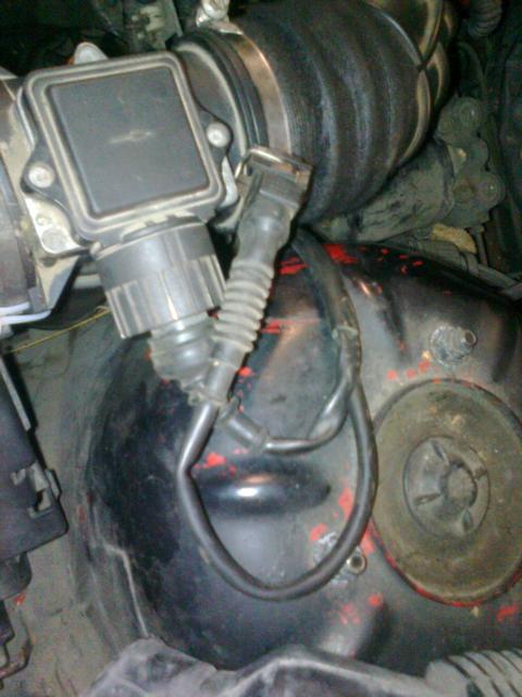

#1 Příspěvek od LukesE39 »
Může mi, prosím, někdo říct, na co je tento konektor? Díky

#2 Příspěvek od paveld »
Napadá mě v tomhle místě buď klapka ASC nebo ventil aktivního uhlí.

#3 Příspěvek od pepa318is »
ja ho mam na airboxu napojenej

#4 Příspěvek od LukesE39 »
Aha.. No díky, ale ASC to nemá a ventil aktivního uhlí - musím zjistit co to je...

#5 Příspěvek od paveld »
No třeba to ASC mělo a někdo ho vyndal...
Aktivní uhlí je toto:

#7 Příspěvek od roman320 »
Je to k aktivnimu uhli, hned za nadobkou je nakej ventil a na ten je to pripojeny, na te fotce od pavla neni videt:) Ted sem se byl divat:D

#8 Příspěvek od paveld »
Na tý fotce vidět neni, ale je to hned u toho, to najdeš :-).

#9 Příspěvek od LukesE39 »
Super kluci, díky moc :wink: Ještě malej dotaz, na co může mít vliv nezapojení tohoto konektoru?

#10 Příspěvek od Foldas »
haže to chybu v řj ale jestli to má nějaky vliv na výkon to nevím.

#11 Příspěvek od Rade520 »
bude to ventil odvětrávání nádrže:

#12 Příspěvek od krejcia1 »
Já mám u ISA tento konektor napojeny na čidlo na airboxu, myslím ze je to čidlo teploty nasavaneho vzduchu

#13 Příspěvek od paveld »
krejcia1 píše:Já mám u ISA tento konektor napojeny na čidlo na airboxu, myslím ze je to čidlo teploty nasavaneho vzduchu
Pokud je to na M50 stejně jako na M52, tak tohle čidlo je až za škrtící klapkou. Ten kabel by tam nedosahl...

#14 Příspěvek od Foldas »
je to stejně pro čidlo teploty vzduchu vede kabel z pod motoru je to odvětrávání
