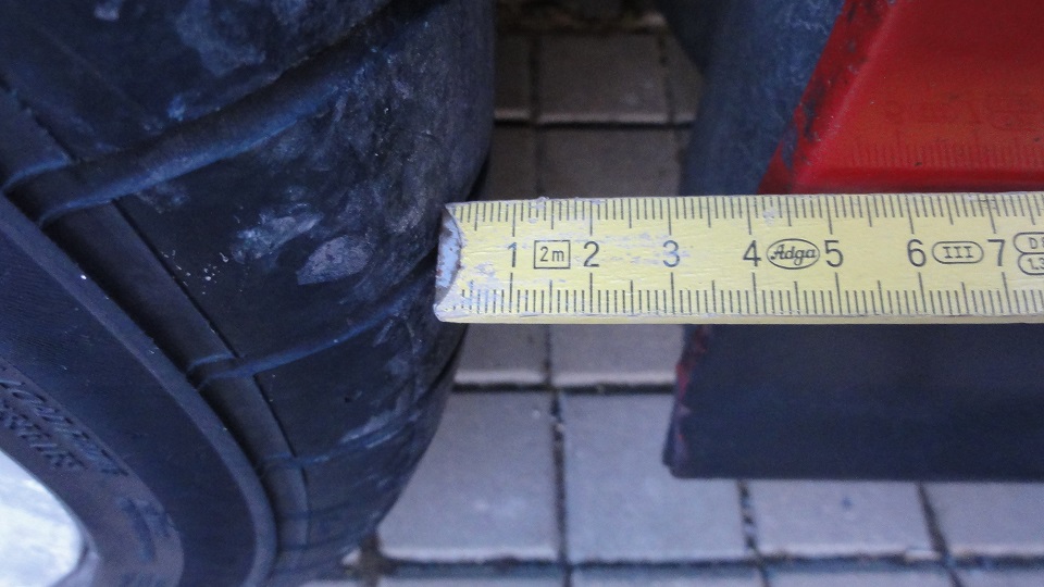

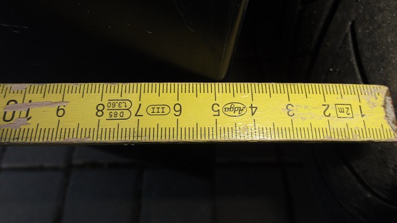

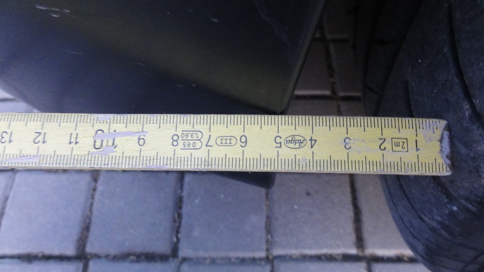

#73 Příspěvek od FilipM. »
tak už :)
měřeno dřevěným metrem ten neskresluje :D
1
1
paveld
Příspěvky: 3141
Bydliště: Praha-západ
Klubové ID: 1931
#74 Příspěvek od paveld »
Myslím, že uplně v pořádku, díky za foto :-).

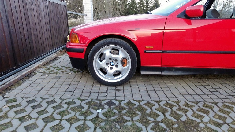

#75 Příspěvek od FilipM. »
není problém a není zač a víc všímavý si mohou všimnout těch brzd :),ale to už snad tady má dost lidí :)
Francis Výkonná rada
Výkonná rada
Příspěvky: 6000
Bydliště: střed Česka
Klubové ID: 80
#76 Příspěvek od Francis Výkonná rada »
Brzdy jsou nepřehlédnutelné ;-)

#78 Příspěvek od FilipM. »
to MattyX: nejsou opačně :D jsou to ty srajdy zimmermanny :( příští sezonu tam dám ty od tebe :D taky jsem jedny reklamoval,ale již byly po záruce cca 5 let, ale prodejce mě nabídnul po konzultaci za výrobní cenu takže tydle jsem koupil za 1 500,- oba :)

#79 Příspěvek od paveld »
Koukal jsem, že tam jsou nějaký větší brzdy, to je z 330i?
MattyX Moderátor
Příspěvky: 12846
Klubové ID: 1778
#80 Příspěvek od MattyX Moderátor »
FilipM. píše:to MattyX: nejsou opačně :D jsou to ty srajdy zimmermanny :( příští sezonu tam dám ty od tebe :D taky jsem jedny reklamoval,ale již byly po záruce cca 5 let, ale prodejce mě nabídnul po konzultaci za výrobní cenu takže tydle jsem koupil za 1 500,- oba :)
to je ovšem pěkná cena :)
no ja si tu fotku nemuzu zvetsit, ale prijde mi ze vrtani je smerove proti smeru otačení, tak právě mě to zarazilo, ale ono u tohodle vyrobce bude jedno kolo vzdycky po směru a druhý protisměru takže s tím nic neuděláš :)
