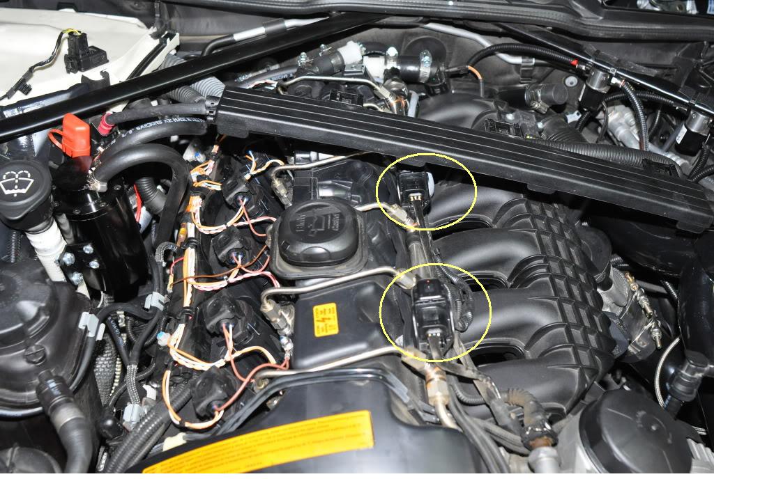

díky za analýzu :) misfiry byly pouze na válci 1. najeto mám 55t km. no jestli jsem jim nepomoh tím divným benzínem, po kterým to stopro začlo blbnout, před tím nic. ještě bych zkusil přehodit ty kabely lambd. mám teď sundanej dekl motoru, protože jsem zkusil přehodit cívky. našel bys obrázek kde jsou ty konektory předních lambd? je to někde na tomhle obrázku? http://www.bimmerboost.com/images/impor ... 3/1765.jpg

Koukal jsem mechošovi pod ruce, měly by to být ty v žlutém kruhu... ;) Bez 100% záruky.

přehození cívek nepomohlo, nové svíčky nepomohly, přehození prvních lambd mezi sebou nepomohlo, zbejvá vstřik. ale jsem objednaný k tomu Hrdličkovi do Vysočan, aby se na to podíval komplexněji.
