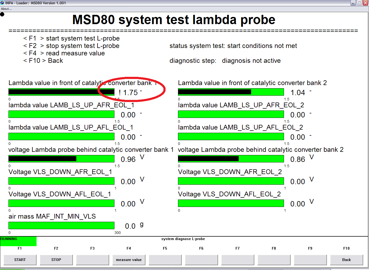

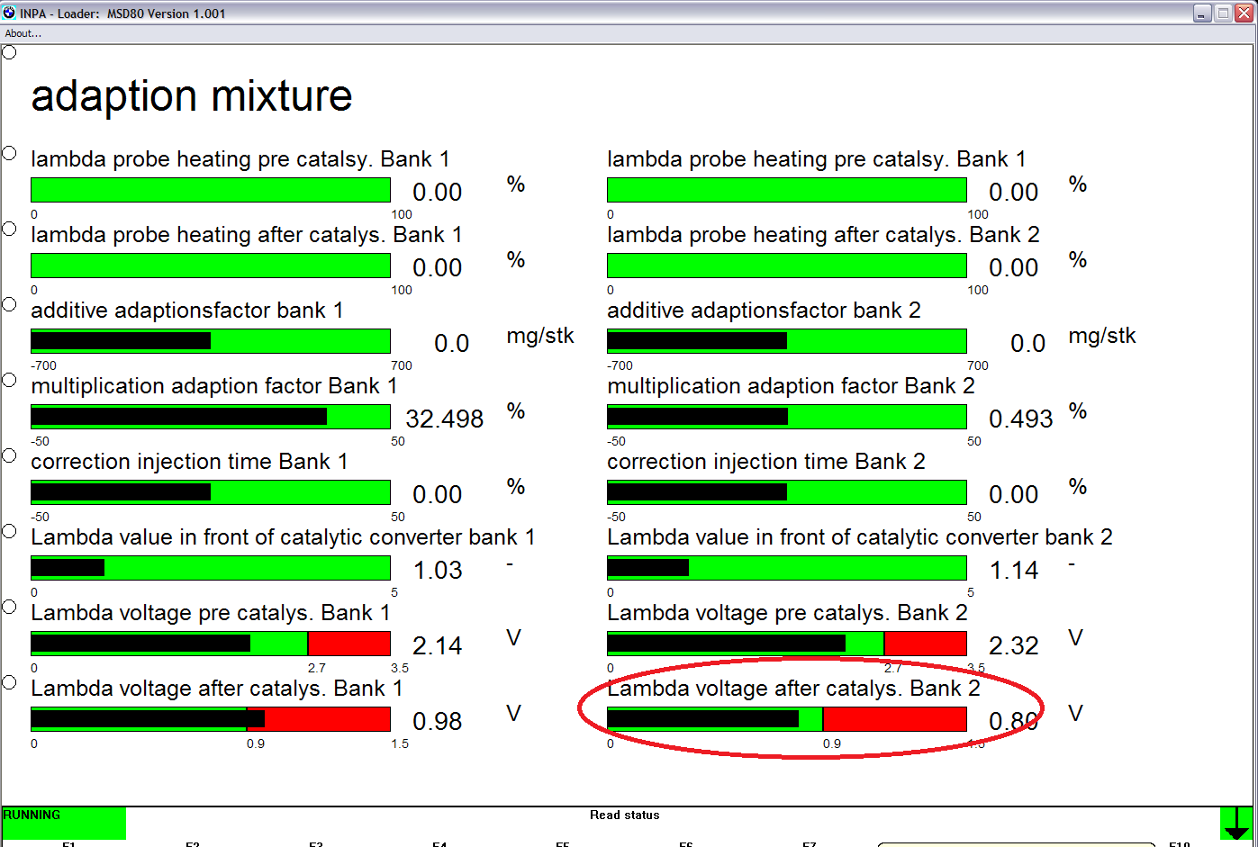

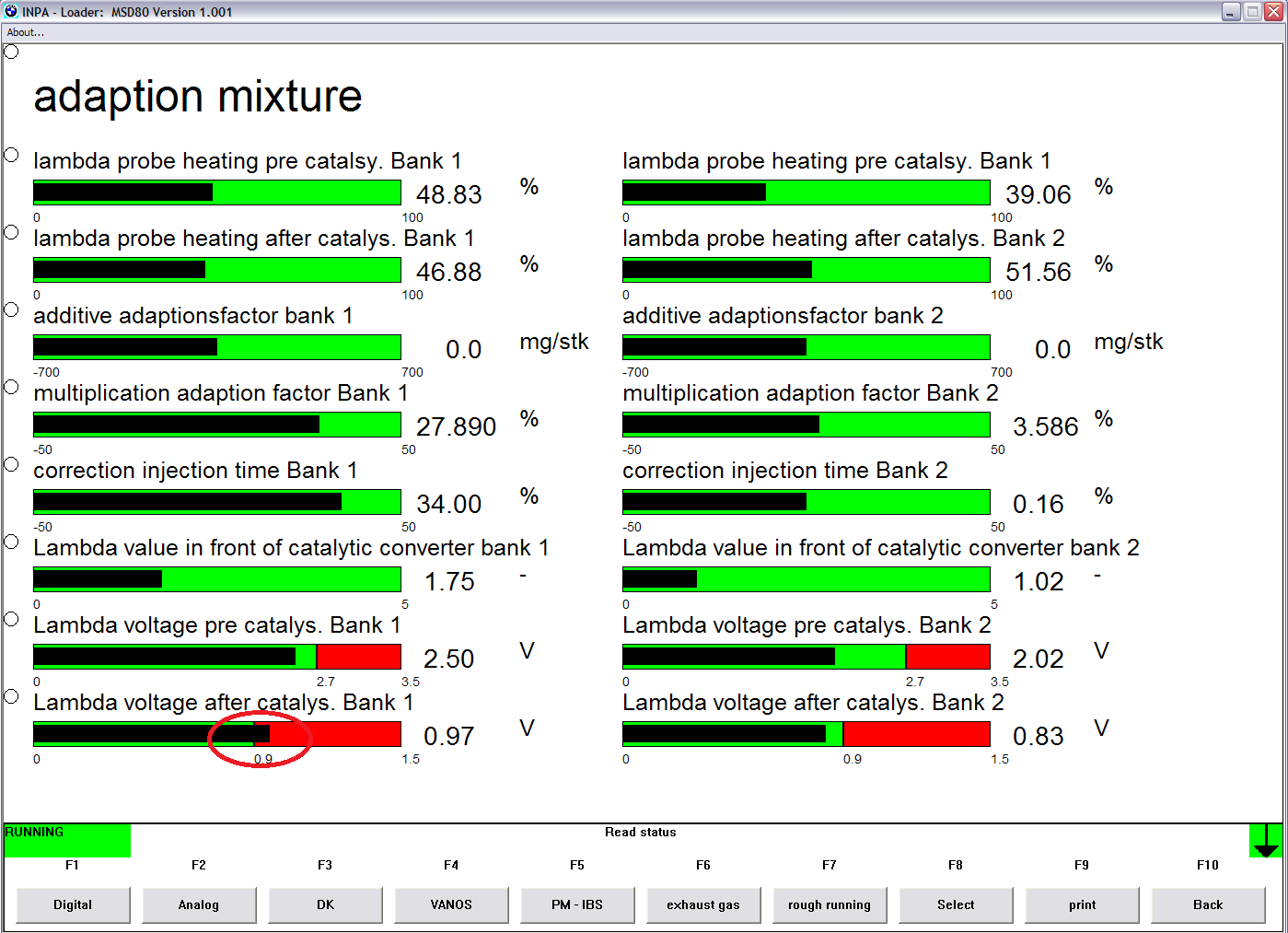

Já tomu prd rozumim, ale na kterých válcích jsi měl ten misfire, víš to? Přijdou mi divný ty korekce na řadě 1 (válec 1-3). Jsou 32,5%, kdežto na řadě 2 jen 0,5%. Divná je i hned ta první hodnota na prvním obrázku...(1.75)
Pokud jsi měl misfiry jen na válcích 1-3, tak bych řekl že to je skoro jistý.
Bavíme se pořád o lambdách před katem. Ty za katem motor neřídí.
Jinak, tenhle servis je prý na lambdy fakt dobrej: http://hrdlicka-mhm.cz/. Autorizovaným servisům bych se vyhnul širokým obloukem, mám velmi dobrou zkušenost s http://www.servisbmw.cz, je to v Praze 9, Vinoř.
Kolik máš najeto? To že lambda má vydržet 250tis. km nic neznamená, já ji měnil v 90tis. km. A na diskuzních fórech jsem viděl že někdo měnil i o dost dřív, jsou zkrátka dost citlivé.
Možná bych zkusil prohodil kabely k lambdám (stačí přehodit ty konektory co jsou pod krytem motoru). Pokud by ukazovaly jiné hodnoty než teď, asi je to jasný.
Můj tajný tip je lambda 1 před katem téměř KO
