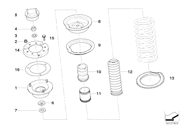

Jj, myslím horní uložení tlumičů... škoda, ale myslel jsem si to. Jen jsem si říkal, jestli ta guma (na obr. č. 1) není přidělaná jen k té misce (č. 8 ) a šla by vyměnit nezávisle...

#10 Příspěvek od paveld »
Neni to spojený, horní uložení je jen díl č.1.

#11 Příspěvek od TM »
Já jsem myslel, jeslti to jde vyměnit bez nutnosti sundat horní misku pružiny, což ale asi nejde, nebo tedy ano? Protože stahovák nemám, tak bych se do toho zkusil pustit jen v případě, že by se pružina nemusela sundavat...

#12 Příspěvek od paveld »
Musíš povolit matku která je nahoře, tu jak sundáš, tak pružinu už nic nedrží a vystřelí, takže ne.
