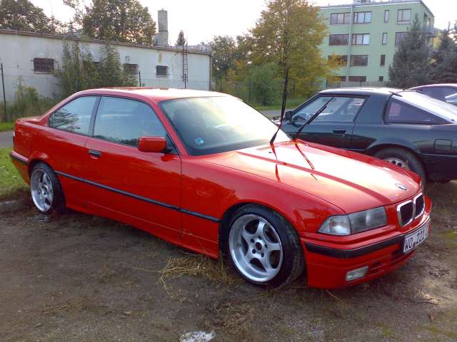

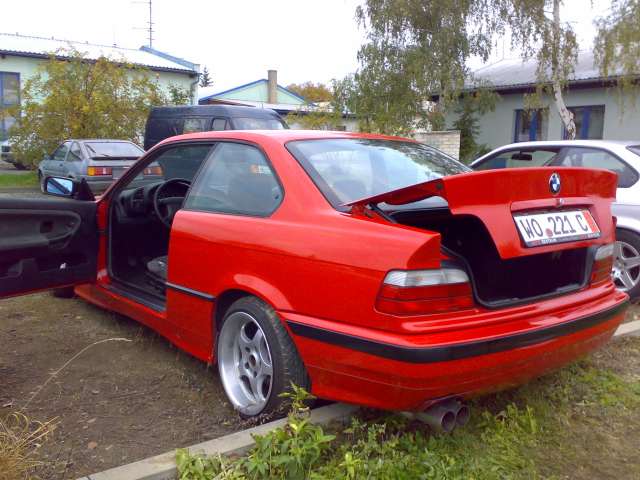

chtěl bych mýmu touru dát trochu lepší kola než současný 15 kola, které bych měl zítra vyzvednout a rozměry jsou:
předek 7.5/16
zadek 9/16
obojí by měly být ET 25
vejdou se bez jakýchkoliv úprav abych neškrtal někde o něco?

To Ti asi škrtat bude. Měl jsem na coupe Borbet T 9x16 (vlastně je ještě někde mám) a ET35, zadní gumy šířka 215 a zadek byl trochu sníženej a gumy byly pěkně pořezaný od blatníku..
Podotýkám, že s těmahle kolama a gumama jsem si to tenkráát přivez z Německa a jenom ty gumy, tak to byly takový Áčka, že to byl hnus.. A hlavně ty kola vypadaj celkově strašně maličký-jak maji velkej límec a jen 16palců. Vypadaly menší, než orig. 15alu.

nechci být posel špatných zpráv, ale na 91procent Ti také budou škrtat...

Tak třeba budeš mít štěstí, ale jak řikám no, já měl větší ET, než ty a gumy tam byly snad nejužší, co na to někdo mohl nazout si myslim a stejně to škrtalo... Ale jak to bylo malý to kolo s nízkou gumou, tak to mělo - aspoň pocitově lepší zrychlení :D A taky z toho byl zmatenej tachometr..
