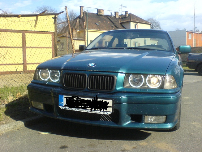

tady davam to foto, tydle jdou videt dobre a v noci je to zare jak prase, jeste nevim co to udela v mlze :twisted: a co na to technicka kontrola :twisted:
ve skutecnosti to sviti zblizka bodove, ale ja jsem celekm spokojeny, ty zlute muzou byt taky good, ale nevedel jak moc to bude zlute

Nevypadá to vůbec špatně, ale když potkáš ty nový funglovky tak úplně chci ty AE aby takhle svítily :D
Jediná věc, která se mi na novejch BMW po roce 2000líbí. Originální AE s homologací pro denní svícení...
