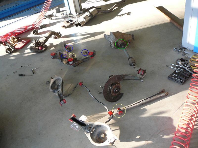

#13 Příspěvek od roman320 »
Ja sem to teda sundaval na sundane naprave, ale diferak byl porad na svym miste, normalne to slo. Chapu dobre ze ti de o sroub co spojuje zlute oznaceny casti a zavazi ti poloosa? zelene oznacena. Teoreticky je mozny ze do toho uz nekdo rejpal a dal tam ten sroub obracene, ale to by zase nemel o co drzet ten jazycek na matce, takze malo pravdepodobny.. Kdyztak zkus povolit diferak (3 srouby, modre oznaceny) a o kousek ho v te kleci pozvednout, ale o moc to nejde, tezko rict jestli ti to bude stacit. Jo a napravnica je na te fotce polozena obracene nez v aute, aby te to nepletlo:) kdyz to nebude stacit tak budes muset dif. vyndat ven no (modra, 2x zelena a kardan) ven de vpohode, nevim jaky mas podminky ale jestli to delas na zemi na zvedaku tak zpatky se trefuje celkem napytel, ale da se to...

#14 Příspěvek od Roman1974 »
Roman dík za foto a popis to nemá chybu pokusim se taky dát nějaké foto díky
