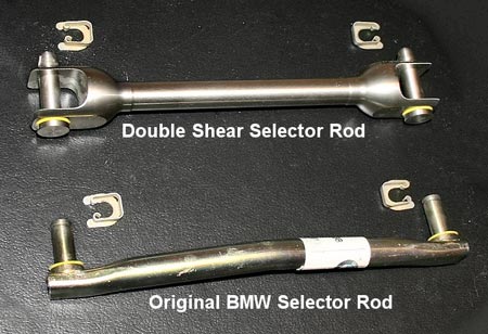

Řazení se dá vylepšit lepším selektorem. Pouzdra orig selektoru se opotřebí a potom jde hůř řadit. Já jsem koupil UUC selektor od Turner Motorsport.

300 babek neni zrovna nejmin :cry:

Nevíte jestli je možné tento selektor použít i pro 330xi. Není pro čtyřkolku jinej ?
Díky
BudVlad
Příspěvky: 1206
Bydliště: Budějce
Klubové ID: 1841
#11 Příspěvek od BudVlad »
330xi má jiný selektor a pokud vím, tak ho UUC nedělá.

Diesel má také jiný selektor. Pochybuji, že by UUC vyráběli selektor na diesel, ale Turner Motorsport má jen na 330i, 335i a M3.

BudVlad píše:Řazení se dá vylepšit lepším selektorem. Pouzdra orig selektoru se opotřebí a potom jde hůř řadit. Já jsem koupil UUC selektor od Turner Motorsport.
hmm to bude tim, ale bohuzel nedelaj pro e91 xdrive
z e90 jen
E90/E92 M3 2009+ click here
E90/E92 335i 2007+ click here not for Xi models
