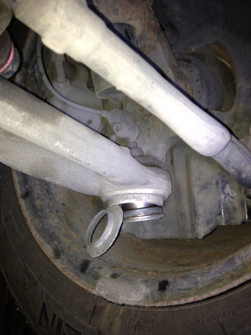

Taky sem sel poprve spekuloval a koupil levnou sadu ramen. Uz to nikdy neudelam. Jak se rika: levně koupit, draze platit.
Rameno vydrzelo 1,5 roku - 30 000 km po Praze a pak se rozpadlo. Koupil jsem si Meyle HD + drzak TRW (3000 + 400 kc) a spokojenost.
PS: Jestli se chcete zabit, az vam to na dire urve kolo, tak si kupujte cheapy....
Mrknete na foto...
Rameno Ebay
Rameno Ebay
