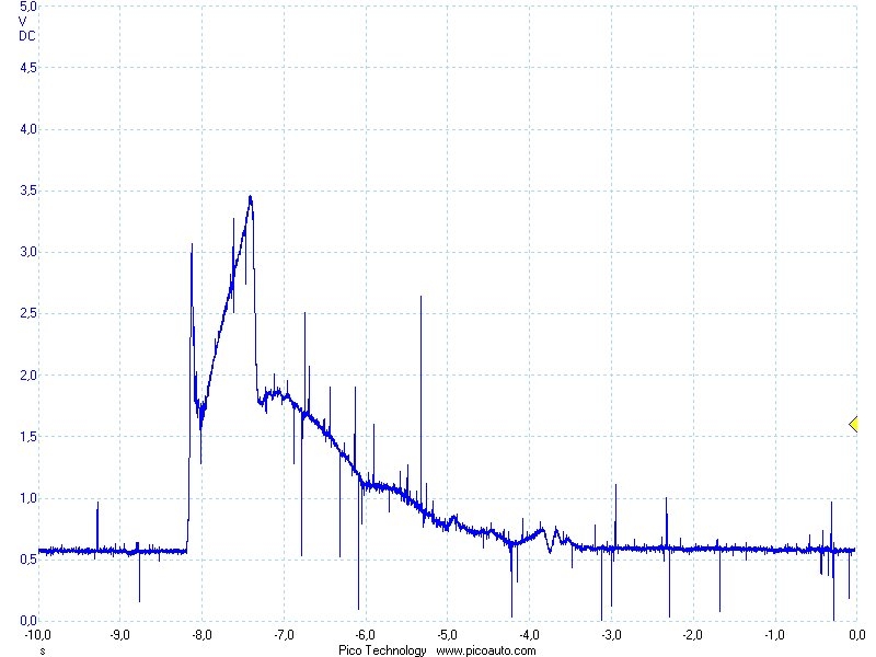

já mam jenom tohle pokud vám to k necemu pomůže, kdyz mi to měřil pan Hrdlička z Vysočan.
graf ukazuje co se stane kdyz slapnes na plnej plyn a hned pustis. prvni velky zub je v normalu, a druhý(v čase 8-7s) by prý mohl být o něco větší cca na 4 - 4,5 V ale jinak že prý v pohodě.
jo jedná se o e36 323i

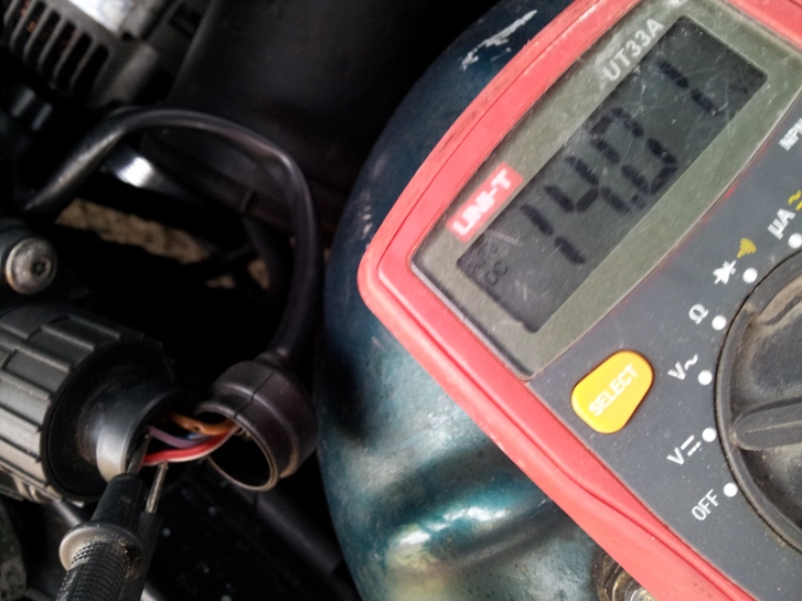

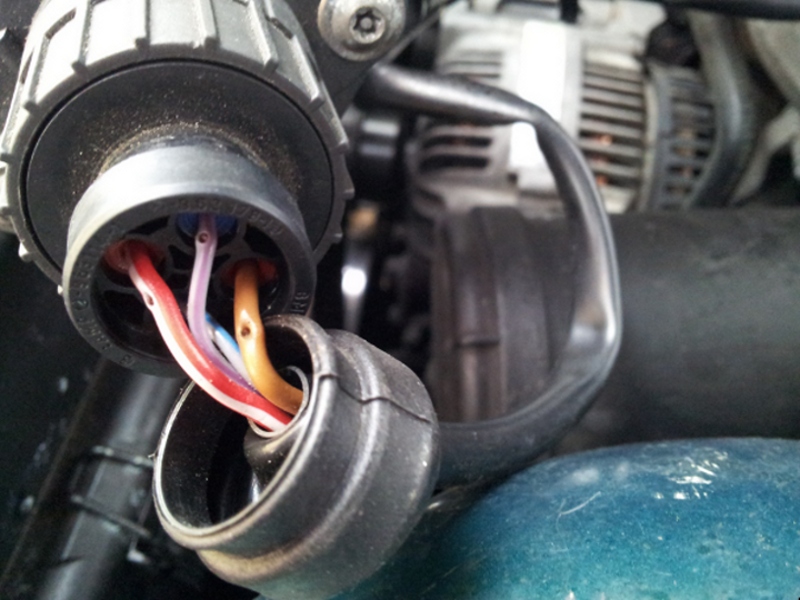

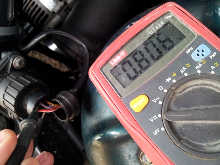

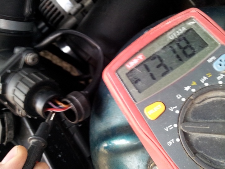

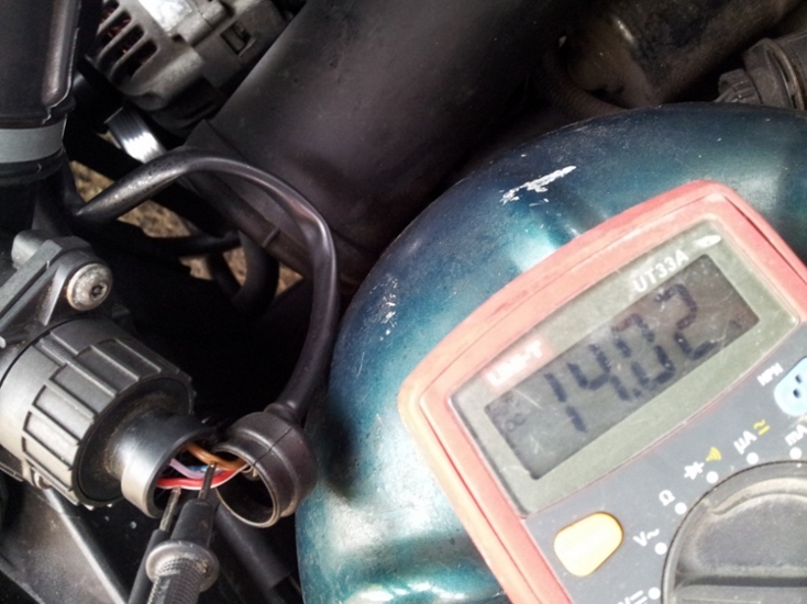

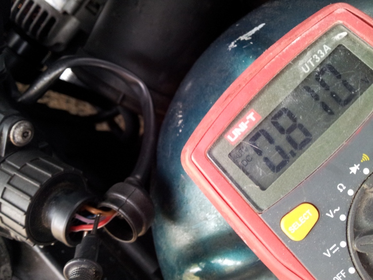

tak jsem se dnes odpoledne vrhnul na váhu a něco změřil pro porovnání. Nevím, jestli je váha v pořádku, protože mi auto ve vysokých otáčkách cuká a v zimě hůře startuje. vše ostatní je bud měněno, nebo ok. Diagnostika chybu nehlásí, tak nevím.
mám 4 piny .
Hnědá: pin 1
šedo-fialová: pin 4
červeno-bílá: pin 3
šedo-modrá: pin 2
naměřené hodnoty mezi jednotlivými piny při nastartovaném autě na volnoběh a připojené váze.
hnědá - červeno-bílá - 14,02 V
šedo-fialová - červeno-bílá - 14,02 V
hnědá - šedo-modrá - 0,810 V a tato hodnota se na základě přidávání plynu mění až na 2,68 V (2,68V-plně otevřená klapka)
šedo-modrá - šedo-fialová - 0,810 V
šedo-modrá - červeno-bílá - -13,18 V a tato hodnota se naopak snižuje při přidání plynu.
pokusím se přidat i pár fotek.
Nevím ale, jestli 2,6 V při plně otevřené klapce neni málo.., nebo jestli se to nezvýší za jízdy.

#15 Příspěvek od MotoMoto »
vaha fota
