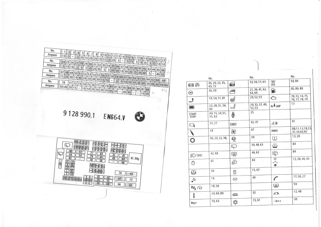

Nedalo mi to a zkusil jsem změřit odběr. Vzal jsem ampermetr, zamčel se do auta a začal laborovat. Při zamčení odběr cca 4 A a postupně, jak se všechno vypíná to kleslo na ustálených cca 370 mA. Začal jsem tahat ven pojistky. Zjistil jsem že když vytáhnu pojistu č.24, která je u obrázku teploměru, tak proud klesne na cca 170 mA.
Dokázal by mi někdo říc, co přesně je na pojistce 24? U obrázku teploměru jsou celkem tři pojistky, č.24 (5A), č.69 (50/60A) a č.80 (40A).

Tak mám pořešeno! Nedalo mi to a šel jsem dál tahat pojistky. Došel jsem k autu. Zapojil jsem ampermetr. Vlezl dovnitř a zamčel, čekal jsem 3 minuty a hodnota byla cca 380 mA, ale vypadalo to, že pomaloučku se tomu chce ještě dolů. Tak jsem si odemknul, vylezl ven, zamčel jsem a šel si udělat kafe, přesně po pů hodině jsem došel a hodnota byla cca 7 mA :-) Takže vše je v pořádku a vyřešeno. Na fórech jsem četl, že je potřeba počkat 3 minuty, než se to tam všechno poodpojuje, tak já říkam, že po 5 minutách pořád ještě něco běží, mimo jíné něco s tím teploměrem. Kdy přesně se to všechno vyplo nevím, ale po 30 minutách už se to vyplo všechno :)

Tohle je normální u všech aut, trvá jim to cca 15-20minut, než "skoro" vypnou,ale mezitím by měl být odběr asi 100mA,ale může to být víc v závislosti na výbavě a el.zařízeních v autě.
